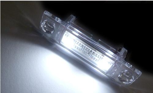

Для номера можно взять вот такой вариант:

А что это за вариант? Плафон вроде бы фольсвагеновский...

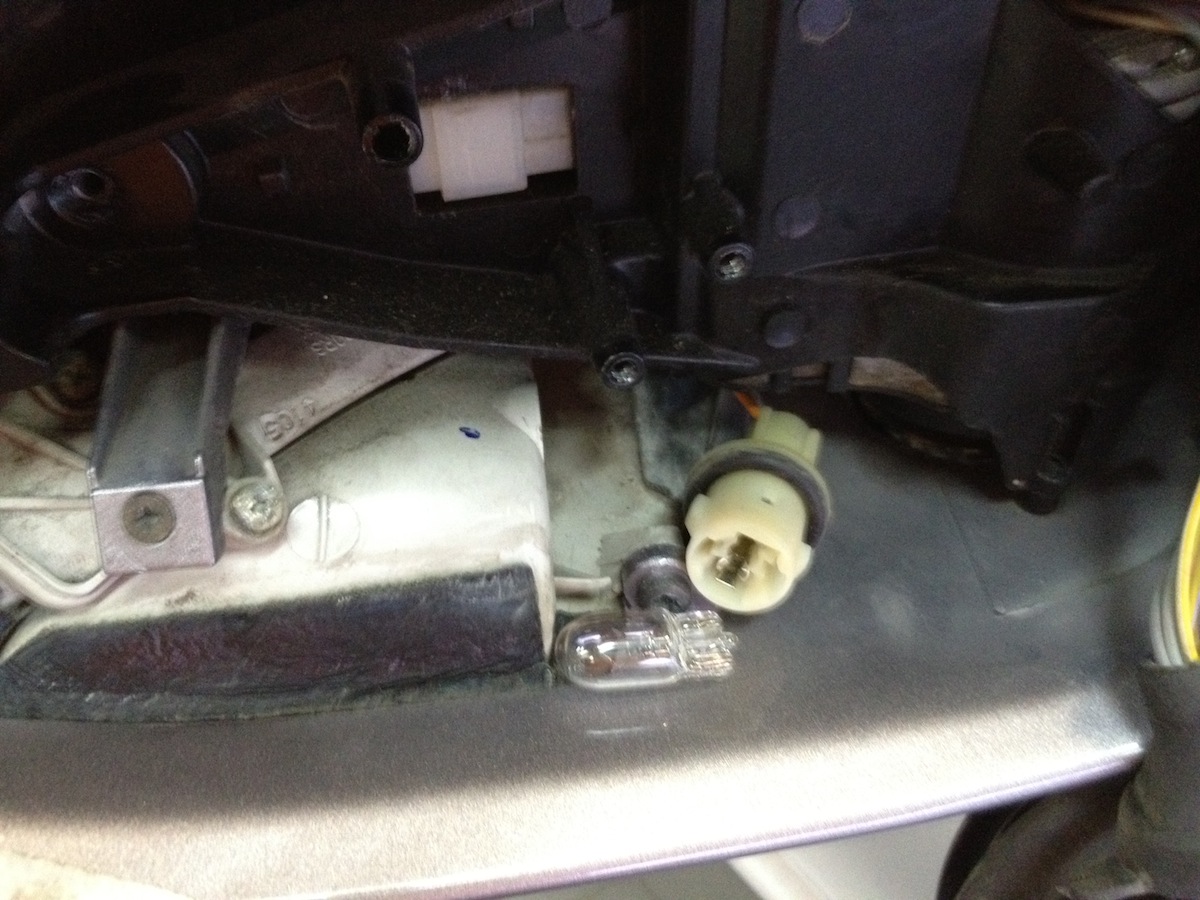

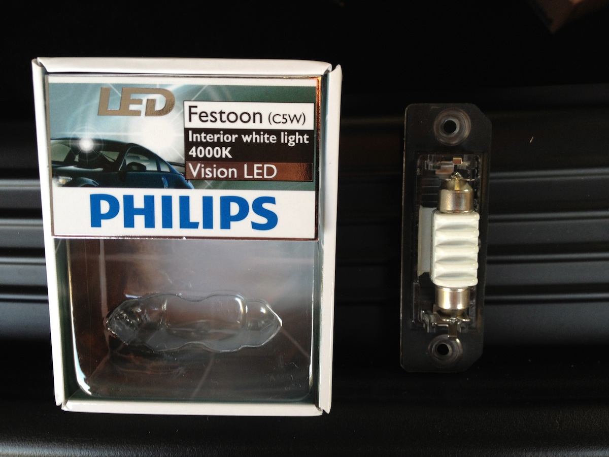

Замена ламп подсветки номера оказалась самой простой. Правда филипсовские лампочки (рис 1.) не идеально в одном тоне, но зато температура около 4000, что не бесит голубым оттенком.

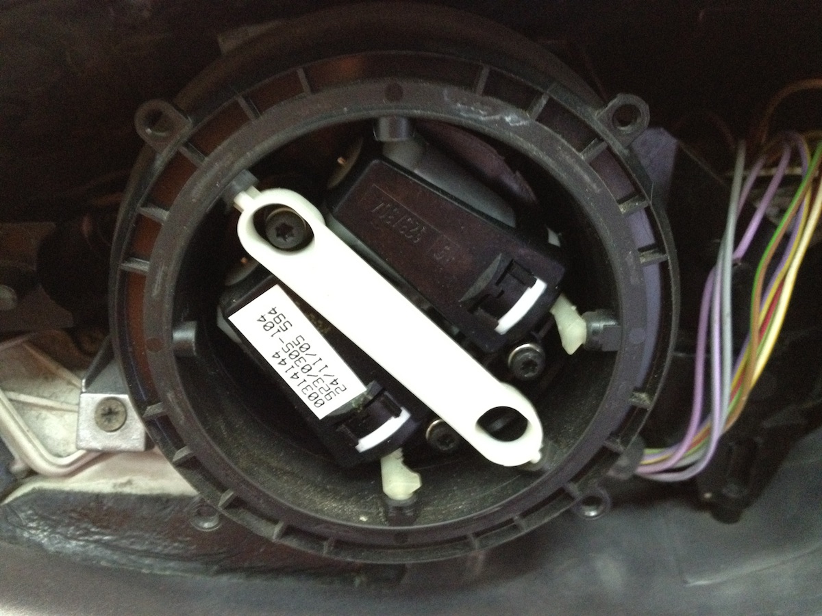

Снять зеркало оказалось намного проще чем предполагал. Идеальным инструментом оказалась деревянная лопатка (рис.2) плюс помощь руками. Не забудьте повернуть зеркала в крайние положения к машине, что облегчит доступ. После нужно открутить 3 винта поворотного механизма зеркала, а затем вывернуть заветный плафон и поменять лампочку на светодиод. Я поставил сразу светодиоды с обманкой, поэтому информацией подойдут ли без обманки не располагаю.
В салоне светодиоды с обманками в лампах для чтения нормально так и не заработали. Глючили... то работали, то нет,... то по одному, то нет. Я решил их не менять так как практически не пользуюсь ими.
Центральные лампы подсветки в потолке со светодиодами с обманкой работают нормально.
В ногах обманки не нужны.
Из всего сделанного больше всего порадовали светодиоды в зеркалах и в салоне.
В заключении хочу сказать, что в сервисе на замену все ламп уйдет не меньше половины дня. Самое сложное поменять габариты в фарах.

В продолжение тем: ОТ светодиодов филипс в подсветке заднего номера пришлось отказаться. Два центральные вели себя непредсказуемо. То выключались, то не всегда включались((( короче отстойно получилось

Сообщение от Slava Посмотреть сообщение
Там стандартный задний плафон VW, Audi, Porshe: 1J6943021B
Соответственно пробиваешь по ebay и заказываешь за $10-40

Подскажите пожалуйста не горит лампочка в плафоне который находится по бокам от заднего номера. сняли плафон там лампа РН199W как ее поменять?В идеале конечно на диодную)))
