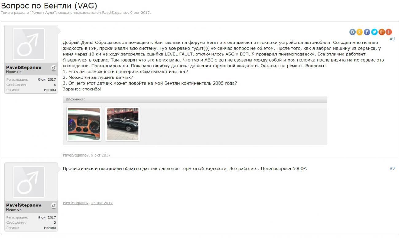

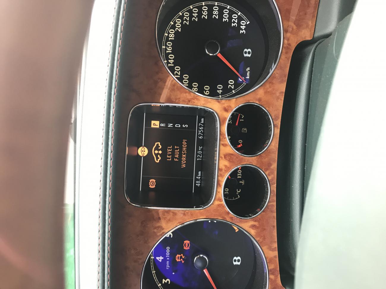

Здравствуйте уважаемые господа. Сегодня мне меняли жидкость в ГУР, прокачивали всю систему. Гур все равно гудит((( но сейчас вопрос не об этом. После того, как я забрал машину из сервиса, у меня через 10 км на ходу загорелась ошибка LEVEL FAULT, отключилось АБС и ЕСП. Я проверил пневмоподвеску. Все отлично работает.
Я вернулся в сервис. Там говорят что это не их вина. Что гур и АБС с есп не связаны между собой и моя поломка после визита на их сервис это совпадение. Просканировали. Показало ошибку датчика давления тормозной жидкости. Оставил на ремонт. Вопросы:
1. Связано ли это с ГУР?
2. Можно ли заглушить датчик?
3. От чего этот датчик может подойти на мой Бентли континенталь 2005 года?
Всем спасибо!

та же ошибка периодически всплывает и у меня в холода
в теплую погоду никаких ошибок
+ к ней еще корит перечеркнутой P
это видимо ошибка по ручнику
Константин
вы наверняка в курсе
что это может быть
может это быть связано с АКБ
что пора бы их заменить?
Последний раз редактировалось caramba; 10.11.2017 в 04:24.
Старый 10.11.2017, 22:47
Похожая же муть именно в холода - ошибка стояночного тормоза (перечеркнутая Р) и ошибка ESP. Реже и level fault workshop бывает. Аккумуляторы оба новые, менял в январе этого года. Это проводка. Датчик тут ни при чем. Заглушить как я понимаю можно любой датчик. Вопрос - стоит ли глушить именно в вашем случае, это же тормоза!

Добрый день. Решил вопрос заменой датчика давления тормозной жидкости.
