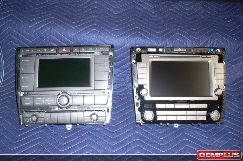

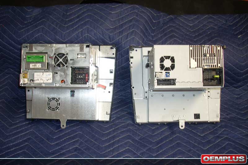

Попытка проделать аналогичную процедуру на Фаетоне (актуально и для Континенталя)
Про разьемы, кодировку, блоки читайте в оригинале, а тут просто картинки

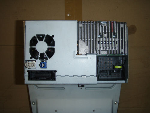

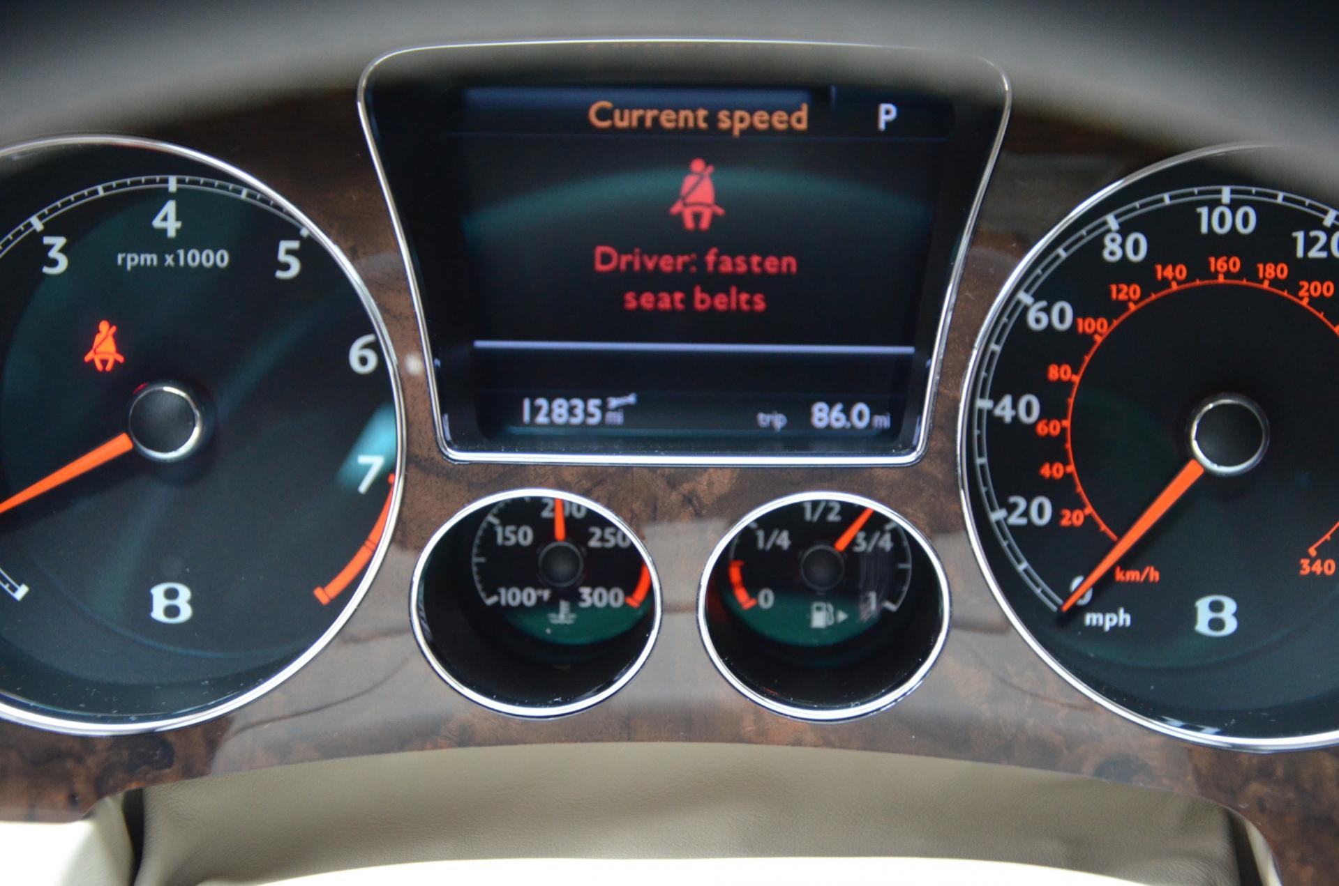

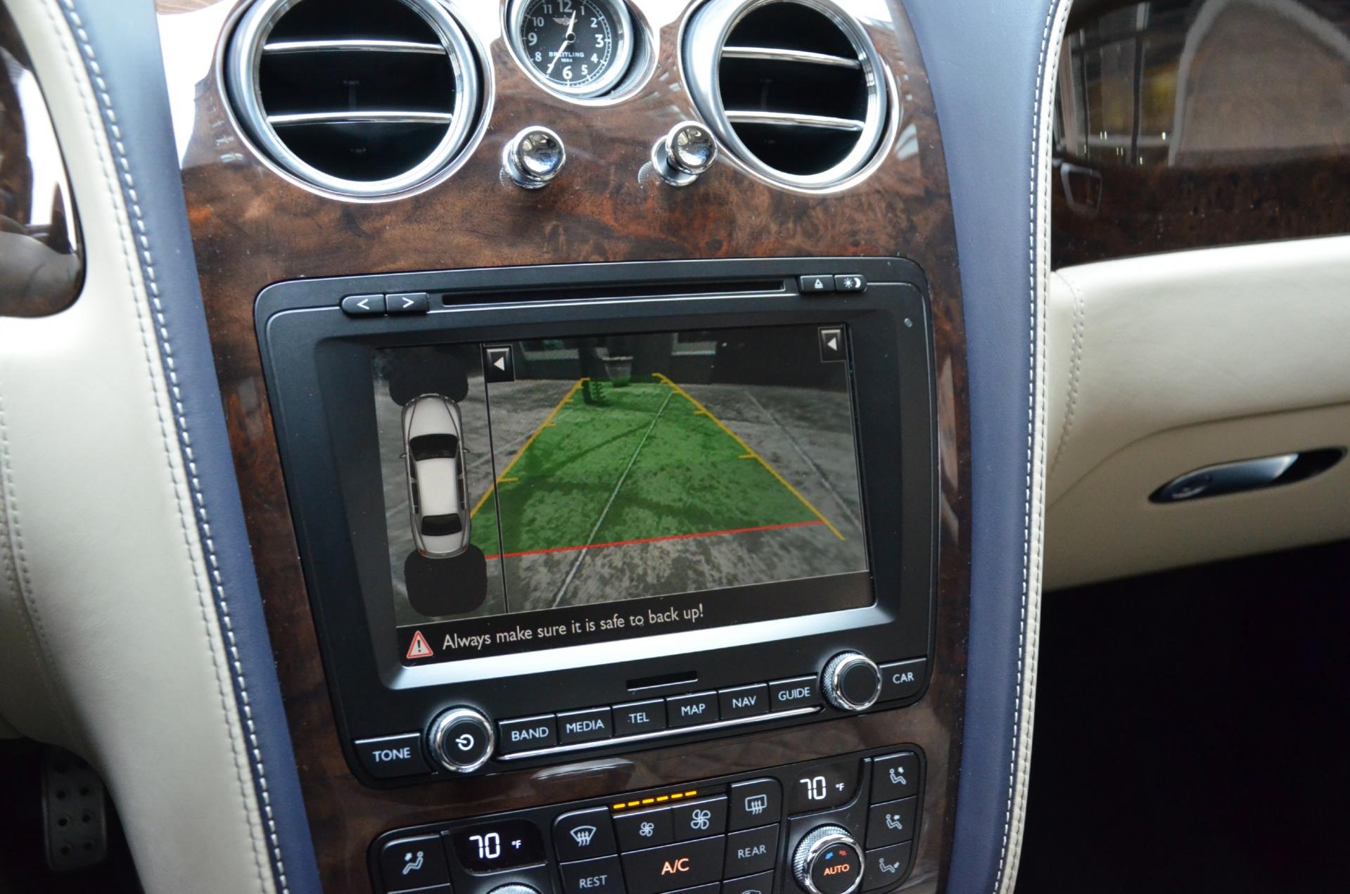

Обнаружил очень интересный момент:
Оказывается Flying Spur-ы 2012 и 2013 года (еще дорестайлинговые) уже копмлектовались новым головным устройством и немного другой панелью приборов!
Кто силен в ETKA, можете глянуть номера деталей?
(SCBBP9ZA9CC073264)

Старый 20.04.2014, 00:32
Аватар для Haski
Haski Haski вне форума
Сам не могу найти в своих же сообщениях, может director поможет.
Есть платный онлайн каталог запчастей. Там все и найдете. Но понятное дело, что comand, назовем его так, дешевле 250тыс стоит не будет.

нужен толковый технарь, который точно скажет что нужно будет дозаказать. по мерседесу у меня такие люди есть, а вот по bentley - нет.
Старый 20.04.2014, 09:52
Такая заморочка заслуживает внимания! У меня есть очень толковый электрик, который сто пудов разберется, но только если новое головное устройство будет перед глазами.

А еще Continental Supersports 2012-2013 модельных годов (старый кузов) оснащались обновленной системой.
Господа сервисмены, CityGarage и другие, я считаю именно вы должны изучить вопрос и предложить клиентам услугу замены головного устройства!
