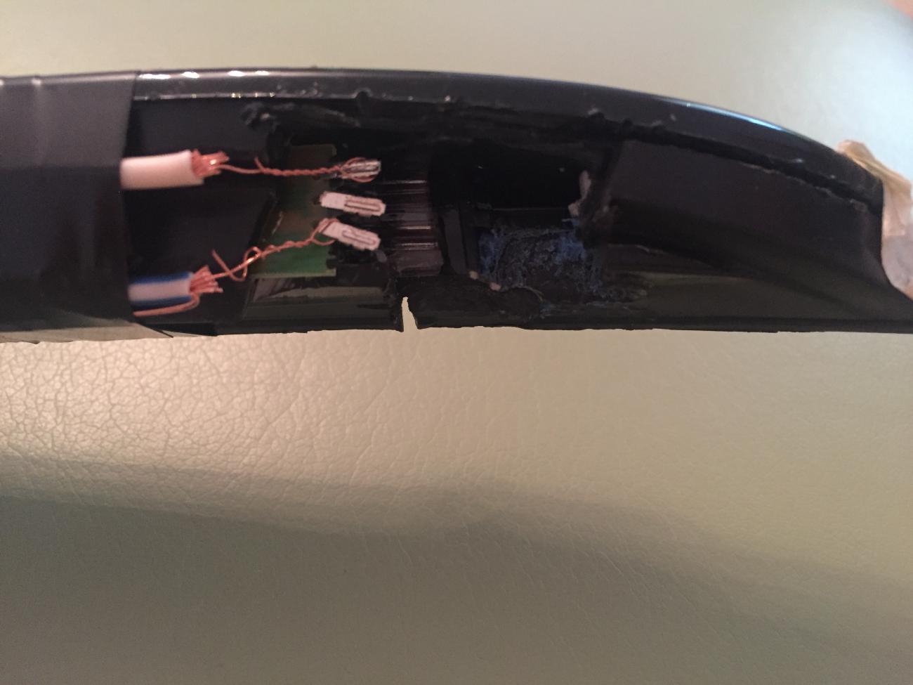

Начну: И так погас стоп сигнал, уже не помню сколько лет назад, при обращение в сервис говорили что замена геморройная и что лучше забить, то же самое и на форумах в интернете. В итоге прошло неизвестное количество времени. Как то был теплый хороший денек а Я свободен, загорелся желанием решить эту проблему, забегая в перед на все провсе понадобилось часа 3-4 и 1500р, 2 часа на разбор и понимание проблемы в первый день, и 1-2час на починку и установку во второй день, но в свое оправдание скажу что мне пришлось самому все придумывать и понимать в чем проблема ! думаю у вас получится намного быстрее.
Еще момент, у Меня в городе нет людей которые понимают в сервисе Bentley, а гнать в Москву торчать там непонятно сколько, изо доп. сигнала, было не резонно )
Сперва Я позвонил и узнал есть ли в наличии и сколько стоит стоп сигнал (план Б если Я его сломал бы) сказал есть за 50,000р, Я попросил подержать для меня пару дней. Залез в нэт посмотреть что пишут, в итоге все тоже самое: это супер сложно, что даже если получится снять лампу то ее не восстановить и т.д. единственное что было полезно это нашёл на американском сайте, там были фотки фонаря нового, и авто без лампы, так что были видны все крепления. Но меня удивило то, что все что смогли придумать столько людей, это вкрутить какой-то саморез и вырвать его с корнем ))) меня это рассмешило. Как его снять, я понял сразу как только увидел крепления. Я начал подготовительные работы, молярным скотчем он стоит рублей 50, обклеил все вокруг стоп сигнала чтобы не поцарапать не кузов не стекло, и сам фонарь тоже обклеил мне показалось что так меньше шансов что он может треснуть. Далее взял (бур машинка или гравер я точно не знаю как называется) и с помощью маленького отрезного диска отрезал пластиковую юбку (она находится между стеклом и стоп сигналом, бесполезная штука я так и не понял для чего она) возможно ее можно было и не пилить но тогда следующий процесс будет сложнее, плюс риск повредить стекло возрастает. Кстате диск отлично все пропилил, и не где не доставал до метала, так что лакокрасочное покрытие осталось без повреждений. Может позже выложу фотки если не удалил, как все выглядело но это не точно ) далее самое ГЛАВНОЕ!!! (как цивилизованно снять фонарь )) ) Берем веревку желательно мягкую и прочную типо бельевой, продеваем под фонарь с правого и левого края до первого крепления получается ободок с каждой стороны, (я взял инструмент похожий на шило чтобы было удобнее продевать веревку) ВНИМАНИЕ!!! одного раза будет мало я продел раза четыре с каждой стороны, для увеличение площади давления. Далее Я немного натягивал веревки то с одной то с другой стороны, чтобы чуть расшевелить фонарь, возможно это было лишне. Потом с пассажирской стороны намотал веревки на ключ или что то подобное не помню, плотно уперся в кузов руками, сделав небольшой рычаг и очень плавно но настойчиво потянул в верх. Нужно отдать ему должно держался он как мужик! Все таки нагрузка достигла предельной точки, и он вылетел как с катапульты! Вот тут то и пригодилось то что я не пожалел молярного скотча он отлетел метра на 2, упал на пол, но все было ОК, нужно было приклеить его к корпусу ну кто же знал что он так летать умеет! Протер углубление, осмотрел, все цело нечего не поцарапал, увидел оборванный шлейф стоп сигнала который я обрезал когда продевал веревку с водительской стороны, ну он и не нужен.

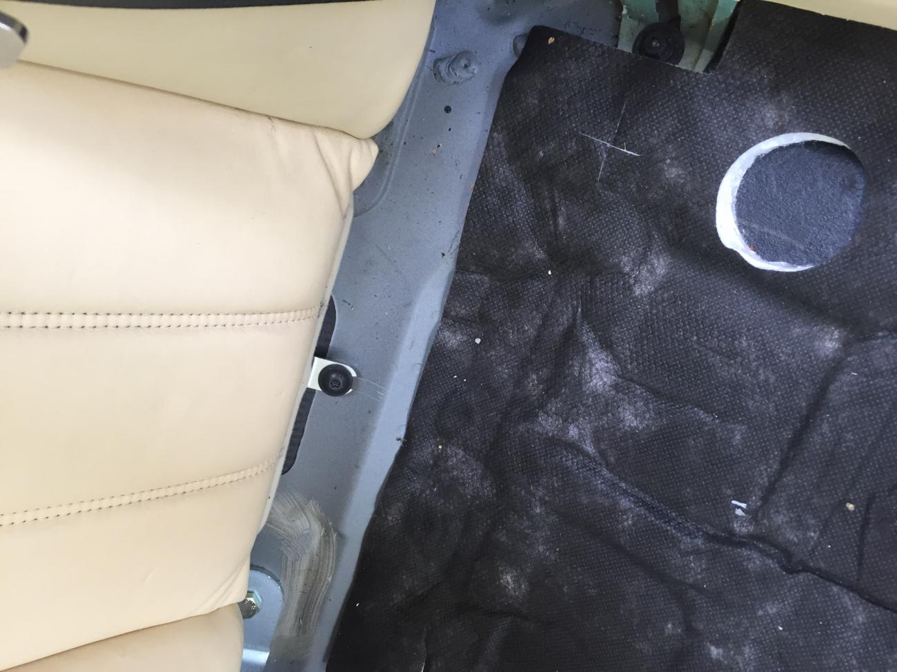

Далее залез в салон, вот тут то самый неприятный процесс места очень мало для меня, а так все очень просто. Снял сидушку и спинку за водительским сиденьем (точно уже не помню как разбирал, сидушку нужно дернуть в верх, спинку внизу открутить болт и опустить вниз, когда будите ставить на место, нужно чтобы все крепления попали иначе будет зазор некрасивый) потом снял обшивку с правой стойки (не помню как но нечего сложно, все быстро, главное делать с умом а не как варвары везде вкручивать саморезы все отрывать, если найду фото кину, помню там в самом углу накладка на резинки бархатная ее нужно немного вытянуть, но не отрывать это как пистон, фото выложу), обшивку потолка у стекла можно немного отодвинуть в низ по звуку там пару пистонов этого достаточно чтобы одной рукой пролезть в углу, больше обшивку потолка не трогаем только место у стекла. (потолок после всего, держится как прибитый нечего не провисает не скрипит и т.д.) Смотрим где должен проходить шлейф, там по-моему рядом подушка безопасности, аккуратно достаем шлейф( не перепутайте с антенной или подогревом, но там все понятно), вытягиваем его без фанатизма и видим что шлейф через переходник переходит на обычные 2 провода, я обрезал его чтобы остались только провода и проверил работоспособность через тестер на всякий! (благо на работе у нашего электрика он был) заизолировал провода чтобы не замкнули и пошел разбираться с стоп сигналом.

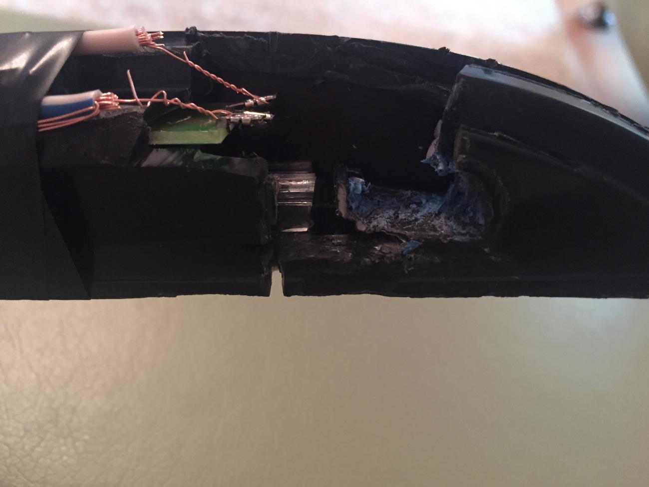

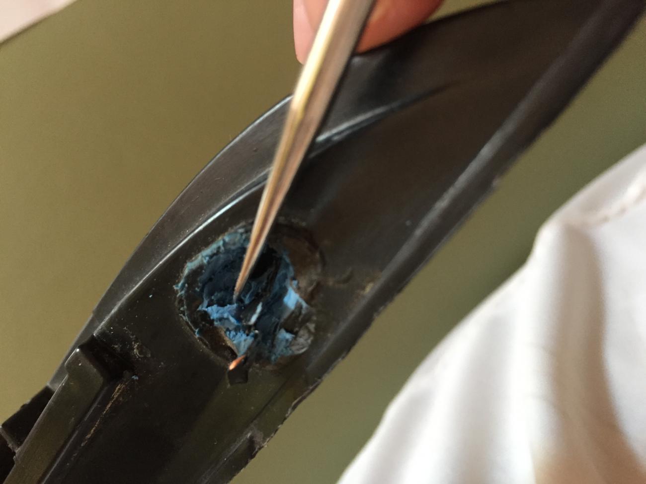

На этом этапе, лучше будет увидеть на фото, оно точно есть , позже выложу. Где входит шлейф в фонарь вырезаем пластик АККУРАТНО! И видим плату у которой три контакта скорее всего либо ваш шлейф тут отошёл или где-то перетерся у фонаря в этом была причина моей поломки. Из трех контактов работают два по краям в середине как мне кажется либо типовой, либо для более крепкого соединения. Я взял два провода от блока питания старого ПК на 12v желтый и черный(они достаточно тонкие и выдержат нагрузку), проверил работоспособность подключив напрямую к аккумулятору другого авто (я не знаю можно ли так делать или нет, но я сделал и сразу угадал где плюс где минус) он замигал как елочная гирлянда. Кинул в авто фонарь и провода, заехал к электронщикам они мне все прозвонили, провода припаяли, очень быстро, денег не хотели брать не помню сколько им оставил может рубле 100-200. Я приклеил отрезанный пластик обратно на момент-клей и тщательно промазал герметикам все возможные отверстия. Дождался года все высохло. Все теперь нужно было провести новые провода под стекло, я хоть и очень уверенный в себе и своих возможностях парень, но решил доверить это дело профессионалам, а точнее ребятам которые занимаются только заменой и ремонтом авто стекла. Парень оказался хороший, но поначалу не хотел браться, боялся стекло повредить, но я его уговорил под мою ответственность, он согнул какой то старый инструмент сделал отверстие в клеи потом расширил его немного и продел провода и заклеил отверстие профессиональным клеем ( как он мне объяснил главное не трогать стекло острым инструментом, ото оно может треснуть) я подключил провода на клеймы Wago заранее взятый у нашего электрика. Все прекрасно работало!!! И защелкнул стоп сигнал обратно на его родное место! За работу с меня взяли 1000р при том что он погнул какой-то пускай и стары но инструмент, но Он сказал что работа не сложная, больше не нужно.
Все прекрасно работает уже почти год, и больше не горит этот раздражающий меня раньше символ что лампа не работает )
И еще хотел сказать когда выпиливал пластмассу с фонаря, хотел мне помочь электрик и передавил бур-машинкой, появилась маленькая трещина, нечего страшного трещина с обратной стороны и я ее проклеил, но вывод такой, такую работу лучше делать самому !)
Писал этот текст два вечера! Надеюсь кому-то будет полезно, если что то забыл описать, спрашивайте постараюсь отвечать. Может даже сервисы кое что позаимствуют с этой методы
