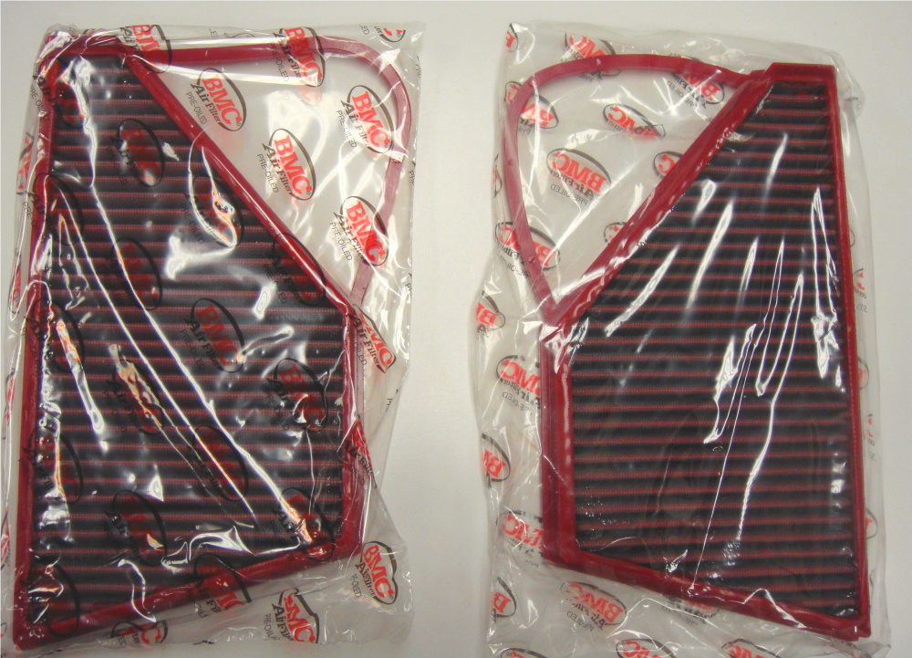

Фильтр воздушный (комплект из 2 шт.)
BMC- 471/20
http://www.bmcairfilters.com/
Цена за оба фильтра $278 т.е. $139 за штуку, что в 3 раза дешевле оригинала.

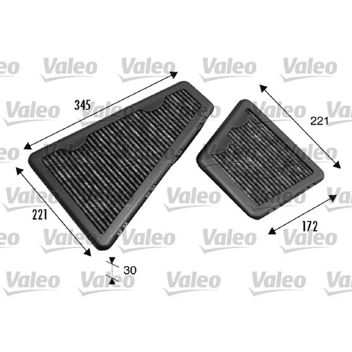

Фильтр салонный (комплект из 2 шт.)
Valeo- 698793
Febi- 21308
Mahle- LAK 225/S
Примечания:
Из активированного угля
Цена: 100 евро
Оригинальные номера Бентли: 3D0819619A, 3D0898644
Машины к которым подходит данный фильтр:
Bentley Continental GT, Flyinig Spur, GTC (2003-2010)
VW Phaeton (3D2)- все модификации (3.2 л до 6.0 л)
Последний раз редактировалось xyclon; 08.05.2011 в 23:41.

Вот ответ:
Сообщение от Стас Посмотреть сообщение
Ребят подскажите еще по воздушным фильтрам! От фольца, ауди и тп точно не подходят????
Valeo- 698793
Febi- 21308
Mahle- LAK 225/S
Примечания:
Цена: 100 евро

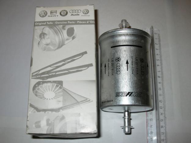

Фильтр топлевный
Mahle- KL 79
WIX FILTERS- 33521
Примечания:
Оригинальные номера Бентли:1J0201511A
Оригинальные номера других производителей: VAG- 1J0201511A (как и по каталогу Бентли)
Цена: +/- 400 руб.

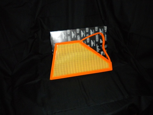

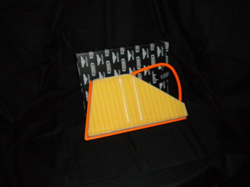

Аналогов, от VAG нет, только несколько вариантов с пониженным сопротивлением.
Цена каждого фильтра в англии +/- 75 фунтов + доставка (в РФ в 3 раза выше).
Вот коды и фотки:
Фильтр воздушный правый:
Bentley- 3W0129620B
Фильтр воздушный левый:
Bentley- 3W0129620C

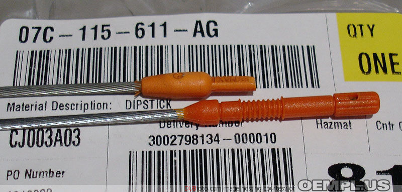

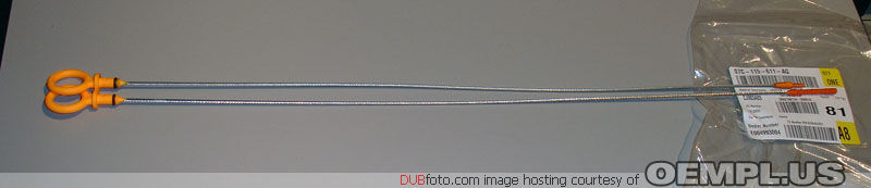

Масляный щуп:
07C115611T- Бентли, старый вариант (который ломается)
07C115611AC- Бентли, обновленный
Цена у дилера: 6000-10000 руб.
Из Америки или Англии: 3000-4500 руб. с доставкой
Аналоги:
Не ручаюсь, но по каталогу именно так:
07C115611(K, M, P)- VAG, старый вариант (который ломается)
07C115611AG- VAG, обновленный
Цена: +/- 350 руб.
Фотки для сравнения прикрепил

Старый 21.02.2018, 18:33
foont foont вне форума
Регистрация: 13.02.2018
Сообщений: 33
Масляный щуп:
Аналоги:
Цена: +/- 350 руб.
оригинал и 07C115611AG
не подходят, 07C115611AG длинее намного
Старый 11.05.2011, 21:28
Тип мотора один и тотже.
Рекомендую просто подъехать в магазин, купить шуп, вытащить старый и сравнить на месте длину и крепление. Если не подойдет- пишите, будим искать.

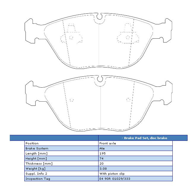

Колодки тормозные, передние.
Оригинал:
Bentley 3W0698151A (спец. 2004 г)- цена +/- 25 000 руб.
Аналог:
Delphi LP1002- цена +/- 3 000 руб.
Ferodo FDB1001 (PREMIER) - цена +/- 3 000 руб.
Wagner WBP21484A - цена +/- 3 000 руб.
Mintex MDB 1746 - цена +/- 3 000 руб.
и т.д. по всем производителям.
Примечания:
Или любые аналоги от: Ауди RS 2000-2001 г. и Мерседес C43 AMG 1997-2001
Оригиналы от Мерса, БМВ и VW стоят 8-12 тыс. руб.
Габариты колодок: 195*74*20 мм
Что касается тормозов- я бы брал оригинал и не рисковал безопасностью. Если уж совсем жалко, то от Мередеса и пр.

С колодками не всё так просто - большинство этих номеров почти такие, установить можно, но надо доработать напильником
Родные делает JURID - в Германии оригинал стоит 120 евро.
Позже дам номер по JURID.
Есть неплохие EBC Brakes - цена от 60 евро за самые простые до 170 евро за самые мощные - у ЕВС градация по температурным режимам. Тоже требуют доработки.
Задние, кстати, от VW Transportera
Старый 29.06.2011, 23:39
Да ладно
Купили Бентли чтобы "дорабатывать не оригинальные колодки напильником"?
Прошу прощения за офтопик.
По теме:
Я брал информацию от производителя. В каталогах этих производителей колодки также есть.
А что конкретно надо "доработать напильником"?
Старый 01.07.2011, 23:19
manul manul вне форума
Регистрация: 05.06.2011
Сообщений: 8
Колодки почти такие же - то есть они садятся в суппорт, но только одна из колодок имеет пружины для фиксации колодки в поршнях суппорта, в то время как оригинал имеет пружины в обоих колодках, так как суппорт Бентли предполагает фиксацию и колодки, которая прижимается скобой.
Так же афтемаркетные колодки обе одинаковой формы, в то время как оригинальные отличаются формой направляющих "ушей".
Так вот форма корректируется на точильном станке, а недостающие пружины переклёпываются со старой колодки
Кстати, и форма колодок не совсем Бентлевская - но площадь примерно одинакова.
Задние колодки - с VW Transporter T5
