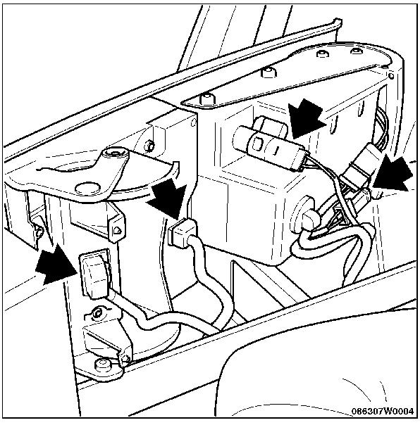

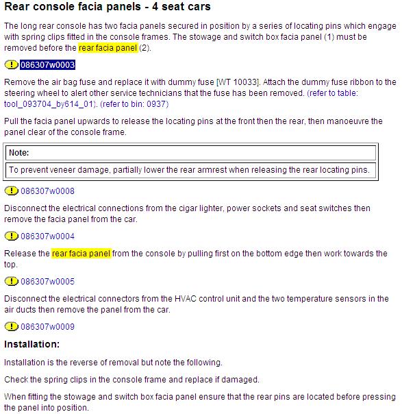

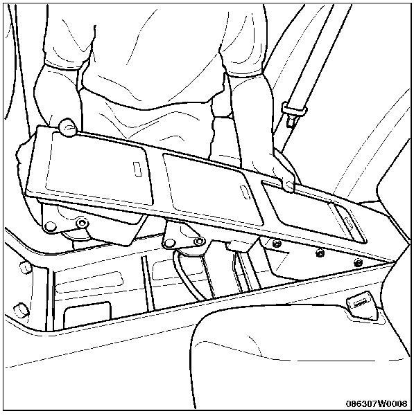

Старый 12.04.2012, 22:44
Выложу скринами, переводить лень
ID:	625   Нажмите на изображение для увеличения
ID:	626   Нажмите на изображение для увеличения
ID:	627   Нажмите на изображение для увеличения

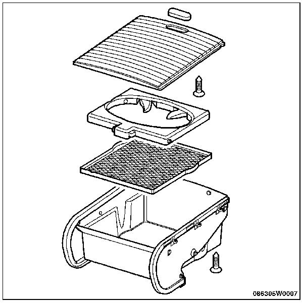

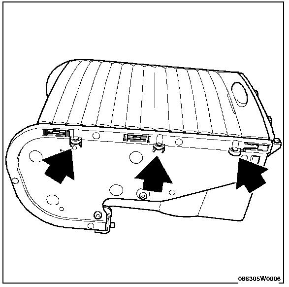

Старый 12.04.2012, 22:48
Затем откручиваем саму шторку (6 винтов)

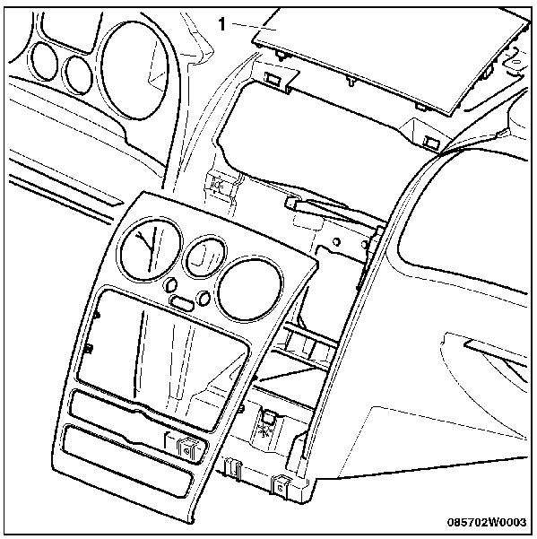

Старый 27.04.2012, 23:02

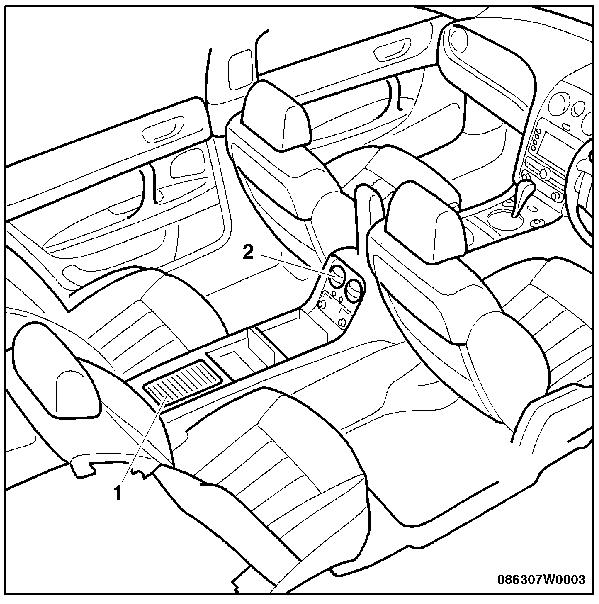

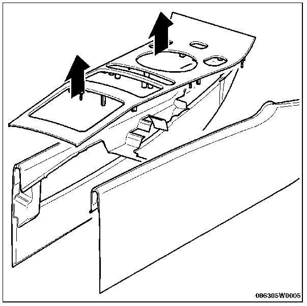

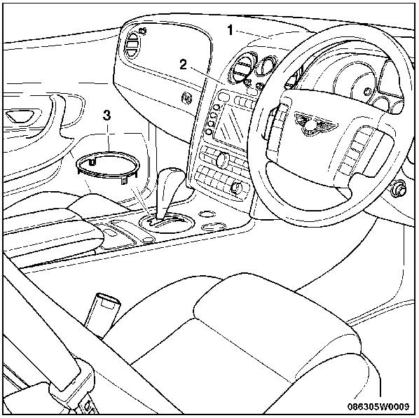

С передней шторкой дела по сложнее. Но всё без единого винта
Необходимо:
1) Снять верхнюю заслонку (1). Она на клипсах. Просто поддеваем и поднимаем вверх.
2) Снять обшивку передней консоли (2). Тоже на клипсах.
3) Перевести КПП в положение "N"
4) Снять облицовку КПП (3).Тоже на клипсах.
5) Снять обшивку центральной консоли (4). Тоже на клипсах.
Далее откручиваем кармашек и снимаем с него шторку (см. сообщения выше).
ID:	676   Нажмите на изображение для увеличения
Название: передняя консоль.JPG
ID:	677   Нажмите на изображение для увеличения
