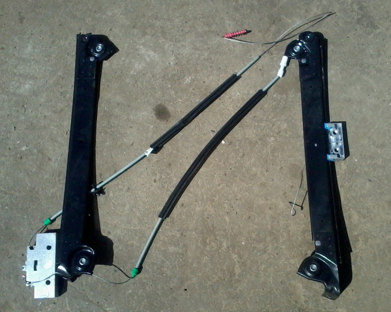

старый стеклоподъёмник:

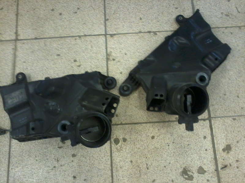

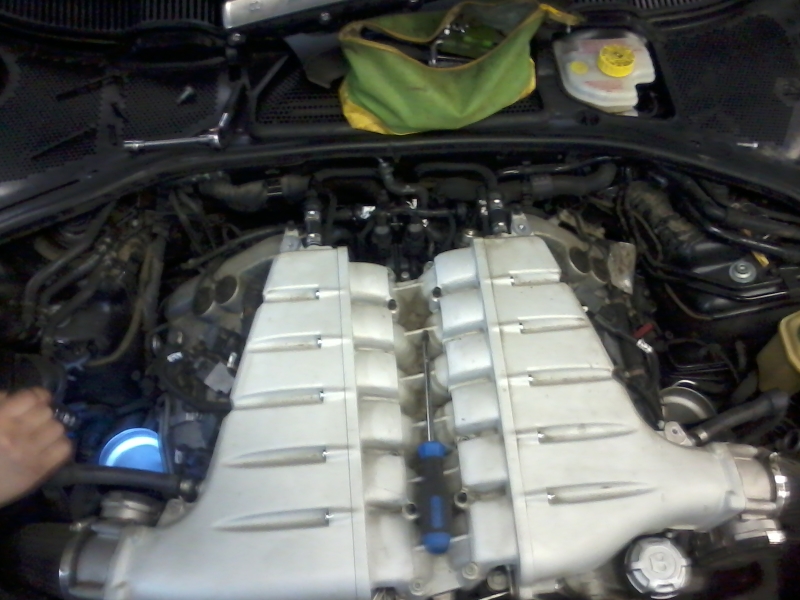

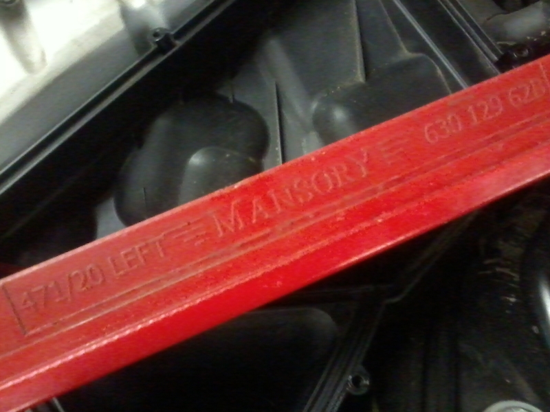

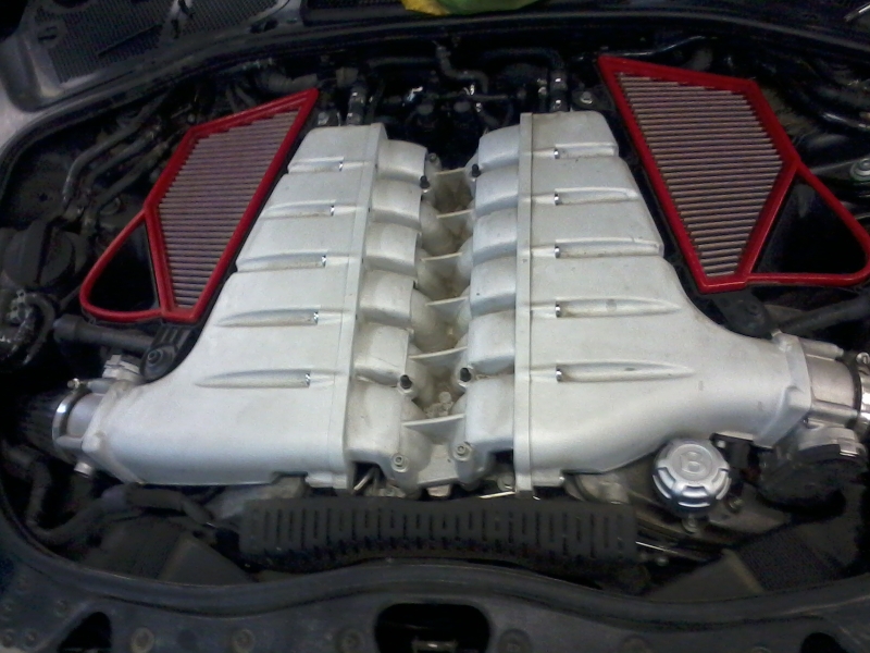

сегодня решил поменять местами расходомеры, ибо вылезла ошибка по замыканию на левом
обнаружилось, что воздушные фильтры установлены нулевики от мэнсори, вполне понятно, почему расходомерам приходится несладко

Сообщений: 269
патрубки к турбинам чистые
  #57
Старый 12.05.2013, 19:41
Аватар для ЧЕЛОВЕКЛЕГЕНДА
Регистрация: 10.03.2013
Сообщений: 269
расходомеры штатно установлены ваговские
  #58
Сообщений: 269
а воздушные фильтры нулевики от мэнсори

  #61
Старый 12.05.2013, 20:27

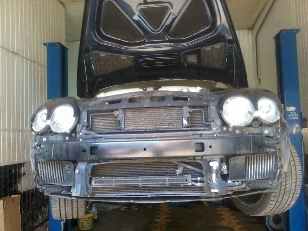

заодно таки сняли передний бампер, т.к. подглючивали передние парктроники
оказалось в общем разъеме на кузове смещался пин провода массы, поэтому все передние парктроники периодически отключались
удивило количество винтов креплений бампера, в отличии от 6 на Мерседесе, на Бентли их 29

  #63
Старый 12.05.2013, 21:14
я купил нулевики
как у вас
вы их заменили на оригинальные фильтры или почистили и оставили?
расходомеры умерли?
во сколько стала замена?
парт намберы укажите пожалуйста
  #64
Старый 12.05.2013, 21:21
Сообщений: 269
пока оставил нулевики, почищу позже, т.к. нужна специальная жидкость и после чистки специальная пропитка
расходомер один точно жив, второй возможно тоже, пока почистил, поезжу неделю, потом почитаю ошибки
делаю порой сам, благо условия есть

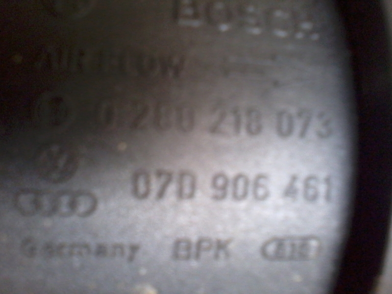

номера расходомеров по вагу 070 906 461, по бошу 0 280 218 073
  #65
Старый 12.05.2013, 21:23
Сообщений: 269
фото расходомера:

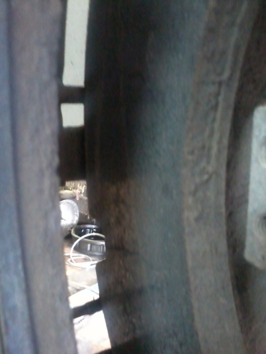

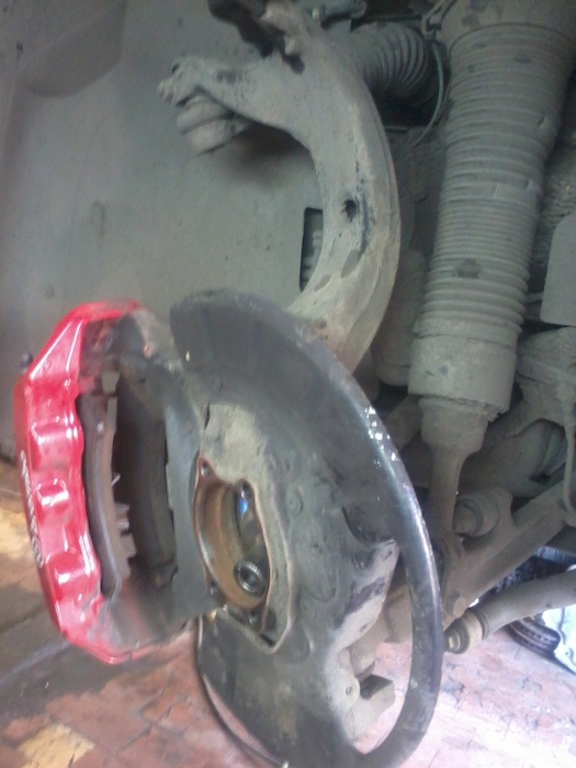

Старый 15.05.2013, 21:52
Сообщений: 269

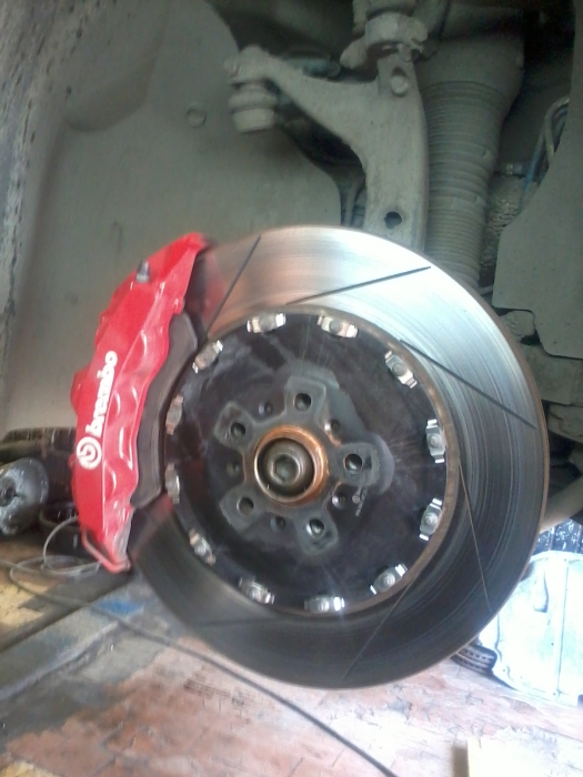

в понедельник с утра что-то стало пощёлкивать спереди справа при разгоне
к вечеру щелчки превратились в стуки, во вторник с утра стуки усилились
предположил, что или ступица (25 тр), или привод (31 тр), или передний редуктор
как самый простой вариант диагностики - поменял ступицы местами, стуки пропали
пока тишина
  #71
Старый 15.05.2013, 21:54
Сообщений: 269
тормозные диски 411 мм на фоне Бентли не выглядят огромными
а вот колодки Брембо GT потрескались за 5000 км, в отличии от оригинала Мерседес на битурбо, где такого не бывало
