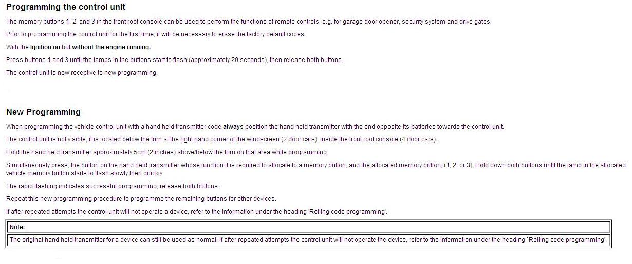

Для начала програмирования блока надо первым делом сбросить предыдущие заводские настройки:
- при включеном зажигании (на незаведенном двигателе) одновременно зажимаете кнопки 1 и 3, пока светодиоды на кнопках не начнут мигать (примерно 20 сек.) и отпустить. Передатчик готов к записи.
- возьмите пуль д/у (например от гаражных ворот) и направте его на передатчик который находится в правом нижнем углу лобового стекла (его не видно поскольку спрятан под обшивкой).
- держите пуль на растоянии 5 см. от передней панели и одновременно нажмите кнопку на пульте и на кнопку верхней панели на которую вы хотите запрограмировать функцию пульта (1, 2 или 3). Светодиод автомобильного передатчика начнет мигать сначала медленно, потом быстро. Быстрое мигание означает что функция запрограмирована.

"- возьмите пуль д/у (например от гаражных ворот) и направте его на передатчик который находится в правом нижнем углу лобового стекла (его не видно поскольку спрятан под обшивкой)." -
а можно с картинкой, а то правый угол - это относительно водителя или капота? )))
"- держите пуль на растоянии 5 см. от передней панели и одновременно нажмите кнопку на пульте и на кнопку верхней панели на которую вы хотите запрограмировать функцию пульта (1, 2 или 3). Светодиод автомобильного передатчика начнет мигать сначала медленно, потом быстро. Быстрое мигание означает что функция запрограмирована." - кнопку пульта и кнопку в машине я держу одновременно или как?
На самом деле получилось сделать только первый пункт.

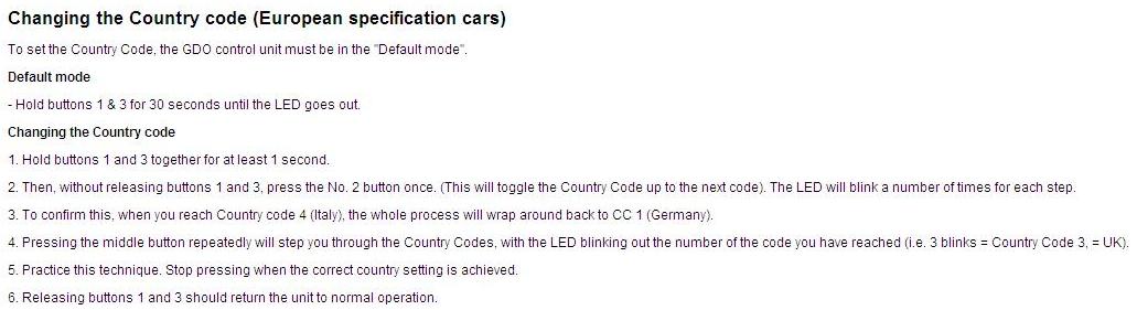

Если не работает, то:
1. Надо выбрать нужный регион!
Если у тебя передатчик работает на 433 МГц- то надо выбрать регион "Европа"
Если не менял- то по умолчанию стоит США.
2. Проверить батарейку передатчика

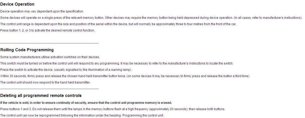

3. Если передатчик посылает один однократный сигнал, то система может его и не определит. Надо постоянно давить/отпускать кнопу.

А как выбрать регион Европа?

Обещанное:
P.s. Нумерация кнопок:
- №1- крайняя левая
- №2- центральная
- №3- крайняя правая

Мучался сегодня, не могу понять как поменять региона с американского на наш, объясни пожалуйста подробнее!

У меня тоже не меняется, делаю все по схеме, дудки!)
