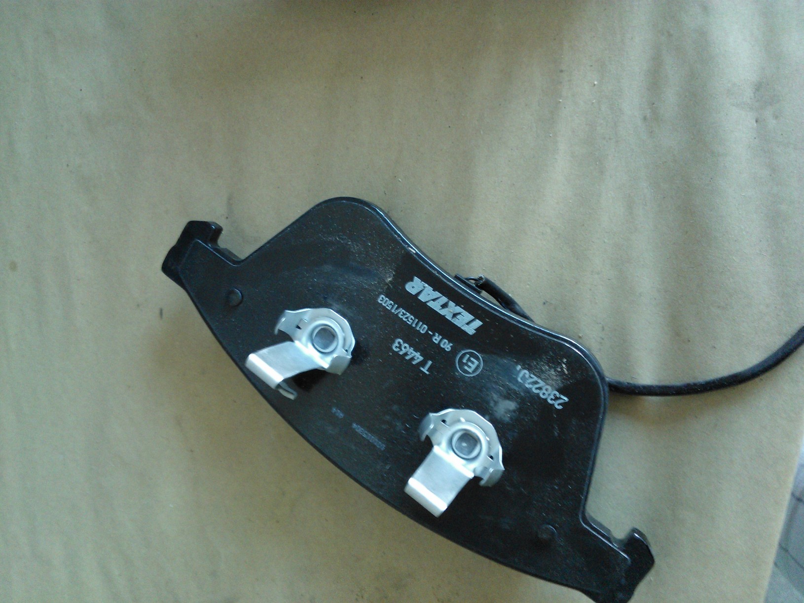

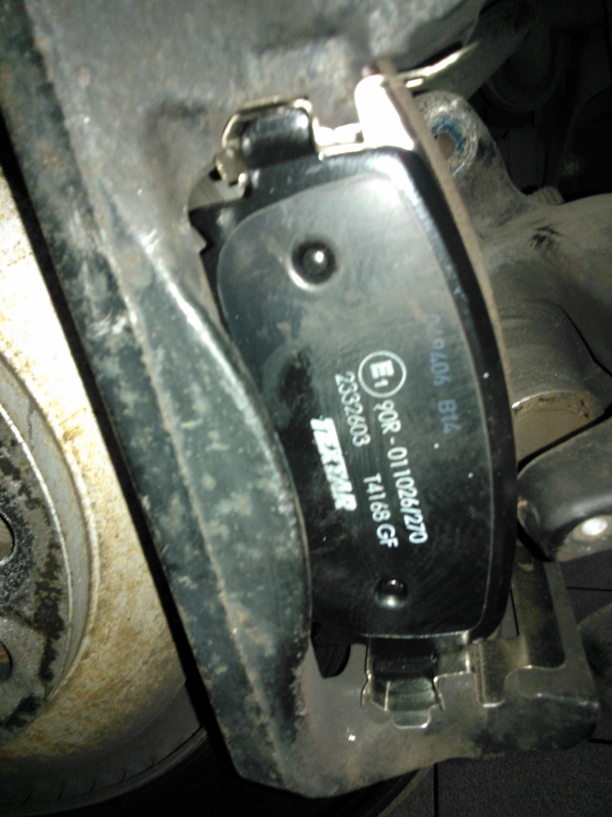

По умолчанию Тормозные колодки Textar
Сообщение от bin Laden Посмотреть сообщение
Ни в коем случае!!!! Проверено на своем опыте. Свистят как у Лады ЭмиГранты
Странно...Поставил Тextar перед и зад, не скрипят вообще (до этого стояли оригинальные, присутствовал небольшой свист). Торможение такое же как на оригинальных, разницы не заметил.
Пробивал на сайте производителя, пишут что производят колодки в т.ч. специально для Бентли, т.е. никакой доработки не требуют, при установке эта инфа подтвердилась, встали как родные.
Цена полного комплекта равна цене одних задних оригинальных колодок, а это не может не радовать
Номера:
Перед - 2382201
Зад - 2332603
зад пробивается на exist, цену не буду озвучивать, стыдно С передом посложнее, искать приходится через официальных поставщиков, их список можете найти на сайте производителя.

Уже и перед появился на exist, но цена удивляет, я брал в два раза дешевле у др.конторы, видимо exist просек фишку и планирует сорвать куш
