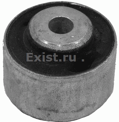

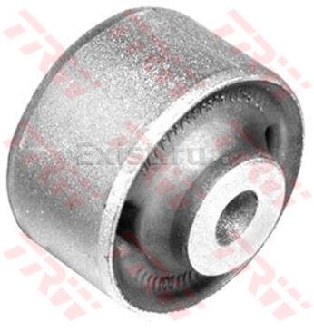

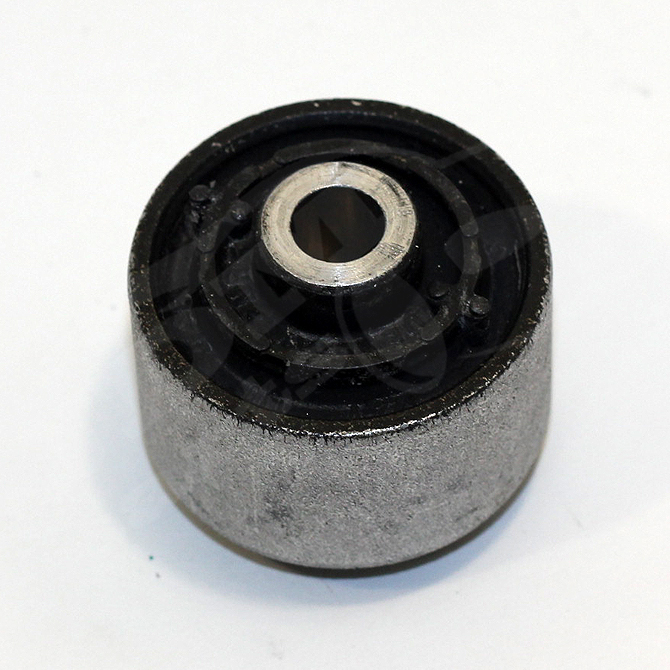

Итак, наконец то начинаю наблюдать отличия оригинала:
Сайлентблок переднего верхнего рычага:
- оригинал, номер 3w0 407 515, 5000 руб. примерно.
- TRW, номер JBU 138, 300 руб.
- Lemforder, номер 293 18 01, 400 руб.
Далее смотрим фото оригинала и неоригинала.
Верхний левый - оригинал. Видно 2-е кольцо внутри - усиленный.
Верхний правый - Lemforder, усиления нет.
Нижний - TRW, усиления нет.

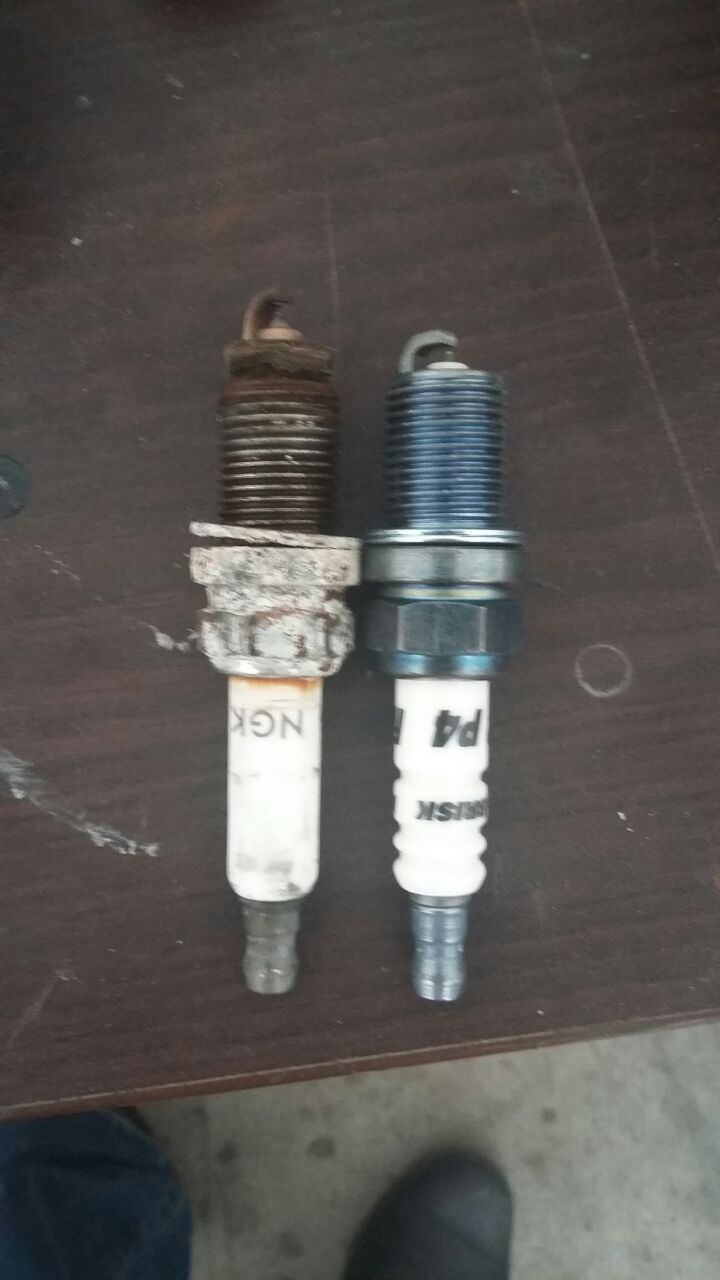

взял свечи BRISK 1622
на фото слева оригинал NGK, справа BRISK - он чуть короче
пыхтит авто норм вроде, будем смотреть

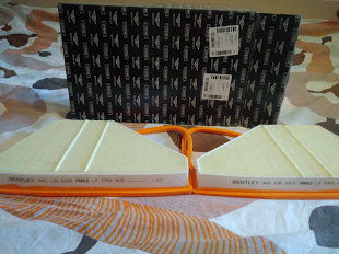

Фильтра воздушные купил на exist.ru с доставкой на дом курьером)
3500 руб. за штуку
на сайте написано - оригинал)
Даже вот с коробочкой)))
Добрый день, подскажите номерок оригинала пожалуйста?
короче не есть хорошо
NGK 3586
  #171
Старый 22.02.2018, 16:15
Сообщение от foont Посмотреть сообщение
NGK 3586
Да, свечи Brisk оказались гамно, то ли сами по себе, то ли оттого, что короче оригинала. Месяц все гуд было, потом начались безобразия с оборотами)
Сразу заменил на DENSO Platinum PK20PR-P8.
Жадный платит дважды) экспериментатор и того больше)

так PK20PR-P8 тоже не то, резьба полная, возможно будет детонировать на бусте, т.к. конец резьбы будет раскаляться, поэтому и сделали свечу на конце без резьбы.
