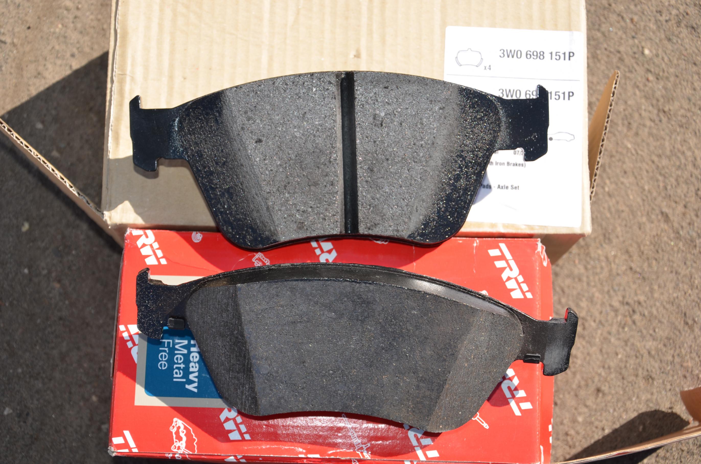

Старый 21.04.2013, 23:43
Друзья, отпишитесь, какие, в итоге, колодке ставить вперед из неоригинала?
  #86
Старый 22.04.2013, 10:31
Куйбышефф Куйбышефф вне форума
Регистрация: 06.08.2012
Сообщений: 28
Я ставил TRW GDB1285. Есть в наличии в Экзисте. При установке требуется доработка напильником и установка 4 пружин со старых колодок.
Никакие(((( друзья не экономим так жестко((( запчасти стоят дороже после ДТП!!! А здоровье вообще не купить((((
  #90
Сообщений: 28
Кроме посадочных мест колодки TRW и оригинал - одинаковые. Пока авторитетный чел не докажет разницы, они будут отличаться только упаковкой. Какие буквы на коробке не влияет на торможение. Второй момент, что за МКАДом оригинал найти трудно. Поэтому и приходится шаманить.
  #91

vintik) vintik) вне форума
Регистрация: 11.04.2013
Адрес: MSK
Сообщений: 125
Сообщение от Куйбышефф Посмотреть сообщение
Там элементарно нет датчика!! А буквы еще как влияют! Оригинал делает ATE, TRW скрипит! Ставил себе на семейный Viano! Жуть и жесть(((
Только оригинал(( не экономим на себе( тем более пробег не как в такси же наматываем! У всех это не первая машина в гараже!

Старый 22.04.2013, 20:21
По умолчанию Колодки
А я люблю упаковки и колодки, которые тормозят а не сжигают диски, дело в том, что на неоригинале покрытие очень жесткое - перегревает диски, которые и с оригиналом греются не слабо, в результате сэкономили на колодках - попали на диски; Что менять чаще?: колодки или диски, выбирать Вам, уважаемые участники форума. Если кто-нить знает о заменителе, который встанет без напильника и подходит по жесткости к торм Bentley ( не сжигает диски за 3000 км ) просьба оповестить общественность. А кто это там так свистит ?? - гляди- ка Bentley !!! )))
Всем мир !

Старый 29.04.2013, 19:03
По умолчанию TRW vs ORIGINAL
верняя колодка Bentley Original, нижняя TRW
ID:	924   Нажмите на изображение для увеличения
ID:	925   Нажмите на изображение для увеличения
