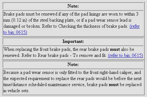

Старый 19.03.2011, 00:47
Меня это честно говоря самого удивило... Обычно ставят и там и там.
Но вот скрин-шот из инструкции по ГТ 2004 (для а/м со стандартными тормозами):
С какого-то года пошло изменения, что ставят датчик и на перед и на зад...
Завтра пробью по своему ВИНу, посмотрим.

Старый 02.04.2011, 23:50
Slava Slava вне форума
Регистрация: 01.02.2011
Сообщений: 94
Так точно, на комп. не нужен ни в одном ни в другом случае. Процедура как всегда, снять, почистить, смазать поставить.Только тормоза рекомендуется менять одновременно (т.е передние плюс задние). Поскольку индикатор износа стоит только с переди и состояние задних тормозов якобы не известно.
Для замены задних колодок на ФС нужен комп. Сначала нужно развести колодки, после свести и откаллиброать. Без компа даже не пытайтесь-попадете на дорогой ремонт.
Замена передних не требует компа.
Износ передних колодок в 2 - 2,5 раза быстрее задних.

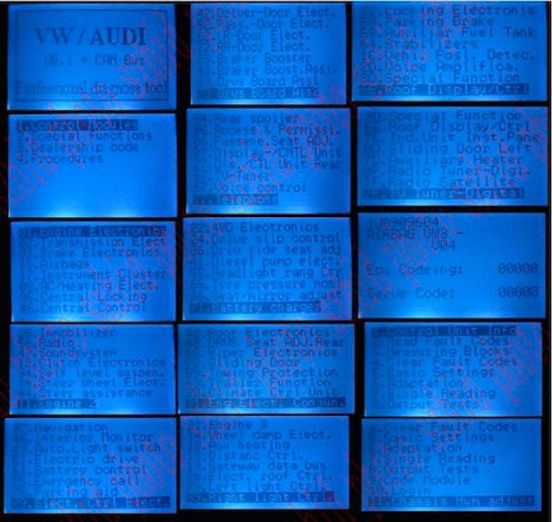

Старый 03.04.2011, 00:12
Сообщение от Slava Посмотреть сообщение
Да, уже выяснил
Просто надо читать и то, что написанно мелким шрифтом
Итак, прошу прощения за неверный ответ.
Заходим в раздел 53 VAG (Parking Brake)
Затем 4- основные настройки
Вводим 007
Супорта разжимаются
Вводим 006
Происходит закрытие
Затем в раздел 53 VAG (Parking Brake)
Вводим 010 (это цикл открытия/ закрытия), прогоняем его несколько раз и все.

Это не каком компе?
Старый 04.04.2011, 20:26
Это конкретно с V Checker 5.1 (фотки приложил)
Также подходит Rosstech (но необходим ноутбук)
