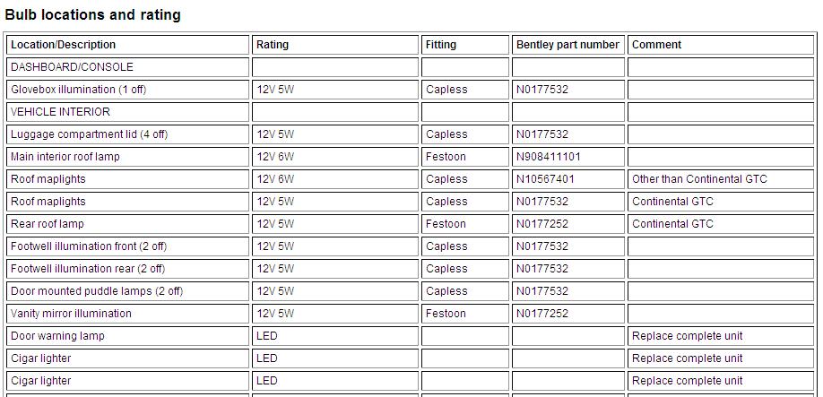

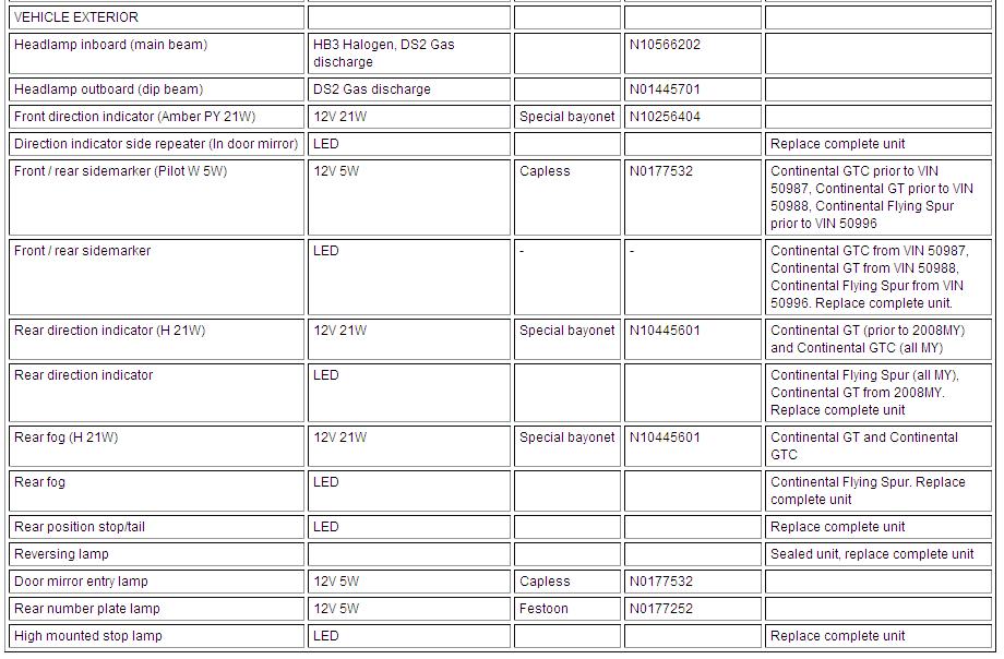

Старый 14.04.2012, 15:38
Сообщение от Slava Посмотреть сообщение
Хочу поменять лампы на светодиоды.
Не могли бы выложить как менять лампы подсветки номера, в нар зеркалах, в салоне. И какие из них тестируются компьютером, т.е. нужно менять на светодиоды с обманкой.
Там итак много светодиодов стоит Куда еще
Таблички с типами ламп приложил.
Светодиоды должны затухать как обычные лампочки.
Тестируются:
1. Стоп-сигналы
2. Поворотники
3. Габаритки
4. Противотуманки задние
5. Гловное освещение
Название: Внешние лампочки.JPG
ID:	642   Нажмите на изображение для увеличения
Название: Внутр. лампочки.JPG

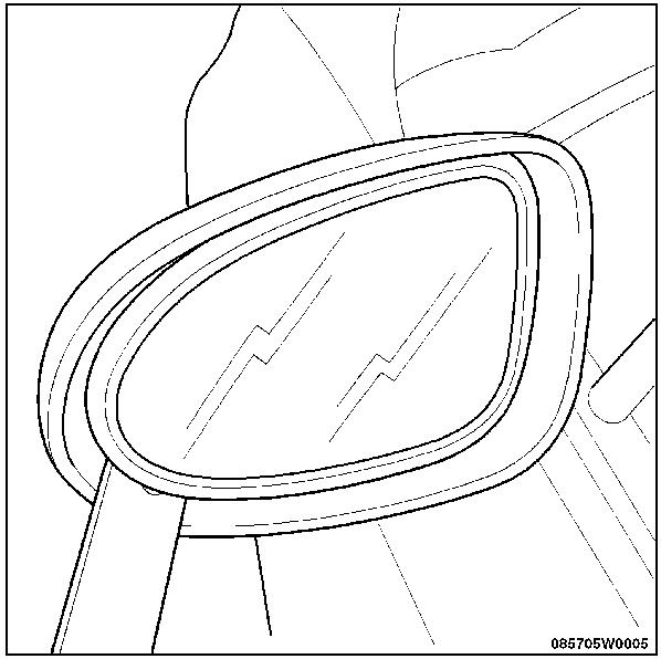

Старый 14.04.2012, 21:41
Может... Лучше заплатить в сервисе за час работы
Могу выложить картинки как поддевать и где находятся крепления.
Старый 15.04.2012, 01:19
Slava Slava вне форума
Регистрация: 01.02.2011
Сообщений: 94
Если не трудно выложите картинки. Думаю многим будет полезно....
По замене ламп:
В салоне на потолке, все лампы нужно ставить с обманками. Простые не работают(((
А вот в дверях внизу и в ногах, а так же подсветка номера работает без обманок.
Не забывайте так же, что светодиоды, в оличии от ламп накаливания, элементы полярные, поэтому когда вставляете экспериментируйте с полярностью...
Старый 15.04.2012, 20:52
Выкладываю
Обратите внимание, что на зеркале есть 8 защелок, обеспечивающих надлежащее крепление.
ID:	645   Нажмите на изображение для увеличения

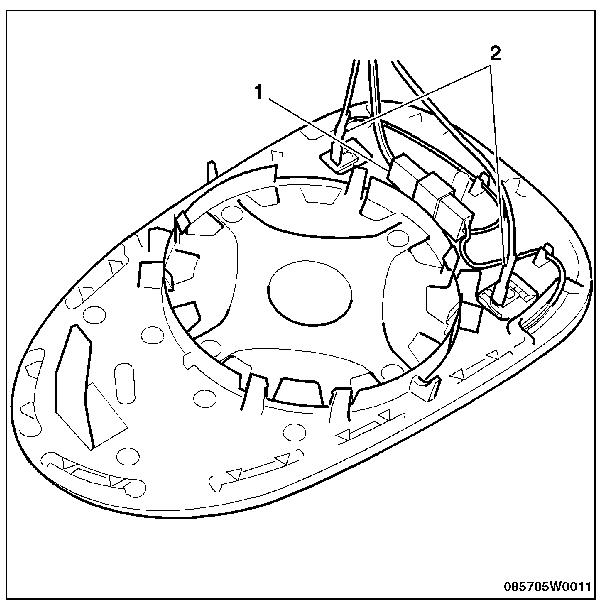

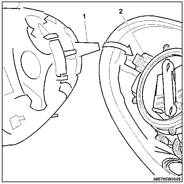

Старый 15.04.2012, 20:55
При сборке не забудьте подключить обратно электрику и обратите внимание, чтобы демпфер (1) попал в крепление (2)
