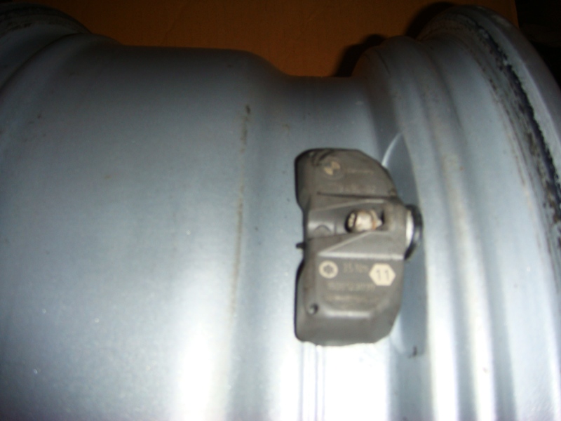

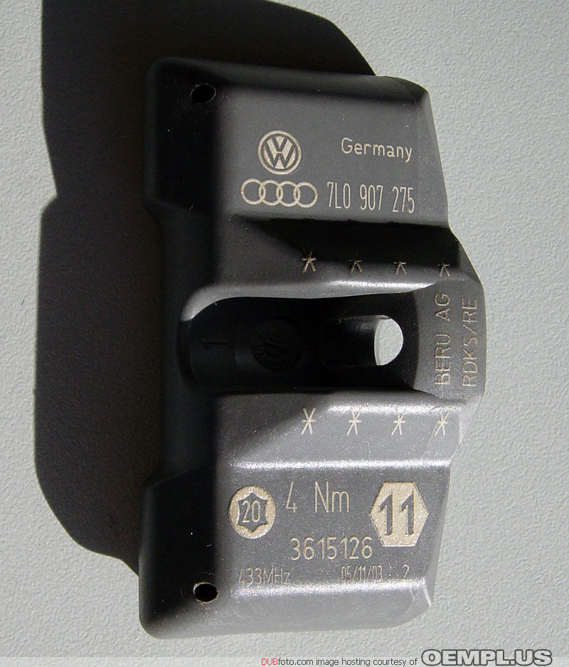

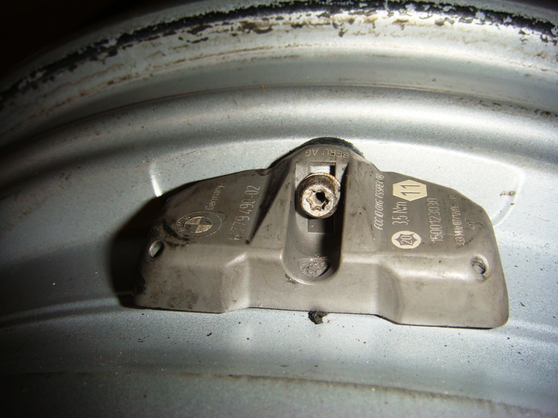

Приобрел датчики кто знает как их крепить? Резину пока не снимал поэтому и спрашиваю. На датчиках вроде всяких клейких вещей нет. Приедешь в шиномонтаж, а там работники встанут и всем миром думать начнут поэтому и спрашиваю.
Старый 29.04.2011, 00:30
Доброй ночи!
Ты какие взял оригинал т.е. Beru (Bentley, Audi, VW, BMW и пр.)?
Если да, то они разборные:
1. Снимаешь резину
2. Шестигранником (размер не помню) откручиваешь винт и меняешь датчик вместе с ниппелем

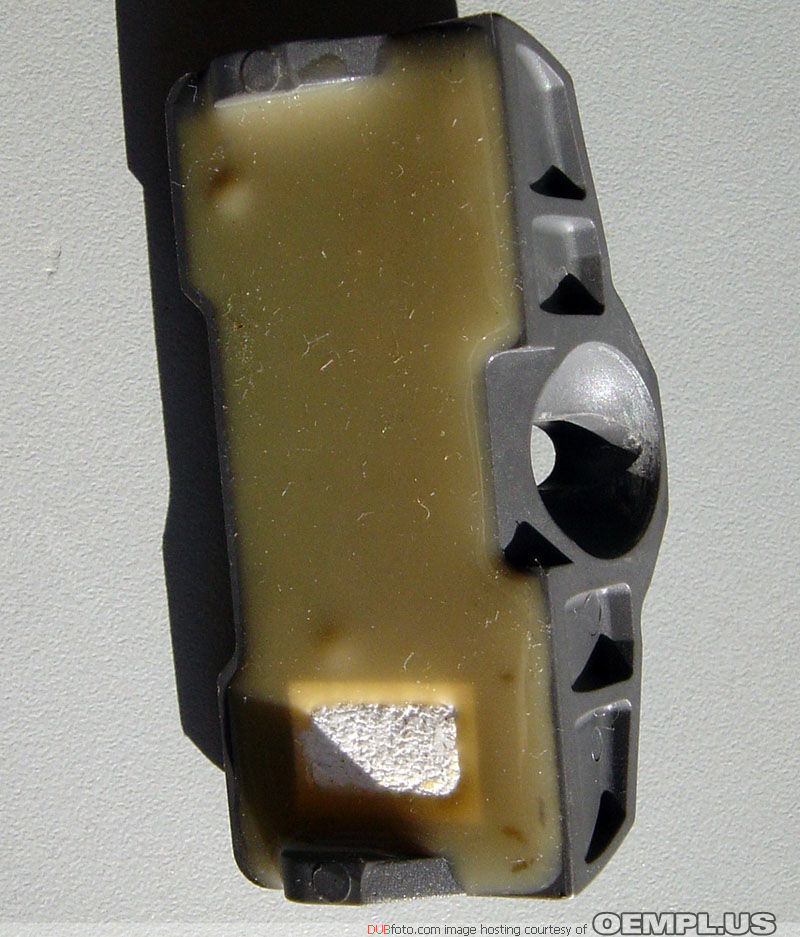

Фотки:
ID:	389   Нажмите на изображение для увеличения
ID:	390   Нажмите на изображение для увеличения
ID:	391   Нажмите на изображение для увеличения

Да купил именно Beru RDE001.
Все понял,они просто к диску прикручаются.

Старый 06.05.2011, 15:59
melkiy melkiy вне форума
Регистрация: 24.11.2010
Сообщений: 131
Один датчик бракованный - 100% !!!
Старый 06.05.2011, 23:08
Сам заинтересовался.
Не поленился, почитал документацию.
Там черным по белому написано:
"В случае смены датчиков давления шин, необходимо выполнить перекалибровку модуля управления.
Для этого:
1. Подключаем диагностику (VAS 5052)
2. Входим в раздел "Guided functions"
3. Выбираем "Bentley"
4. Выбираем год а/м
5. Выбираем модель
6. Выбираем мотор (не спрашивайте зачем т.к. он там 1 для данной модели)
7. Выбираем "System"
8. Выбираем необходимые компоненты для обновления
9. Нажимаем "Continue" (компоненты подсвечиваются)
10. Нажимаем "Continue" и следуем запросам системы
Также можно это сделать VAGом (по словам производителей, сам пробовать не хочу ):
1. Выбираем "Select Control Module"
2. Выбираем "Chassis"
3. 65- Tire Pressure Monitor (или, просто вводим 65, если система поддерживает ввод- нотбук)
4. 07- Coding
5. Ничего не меняем и нажимаем "Start Coding"
Старый 07.05.2011, 16:08
mark854 mark854 вне форума
Регистрация: 18.10.2010
Сообщений: 139
Всем большое спасибо кто помогал решить проблему.
Все оказалось намного проще,прочитав в ответе что авто должен находится от других автомобилей на растоянии 4 метров, чтоб не было помех от других датчиков. Я вспомнил что все старые датчики лежат у меня в авто
Сегодня я их выкинул и все заработало.
Старый 07.05.2011, 17:53
;How to identify current tire pressure monitoring sensor locations:
; – Vehicle must be parked 4 meters (12 feet) AWAY from other vehicles with same or similar tire pressure monitoring system.
;If vehicles with same or similar systems (e.g. other Phaetons or Touaregs) are parked too close to one another there is a
;high probability of the systems interfering with each other.
Хорошо, что заработало и обошлось без перепрописки блока.
Буду знать т.к. мне их по регламенту менять этим летом.
Последний раз редактировалось xyclon; 07.05.2011 в 18:15.
