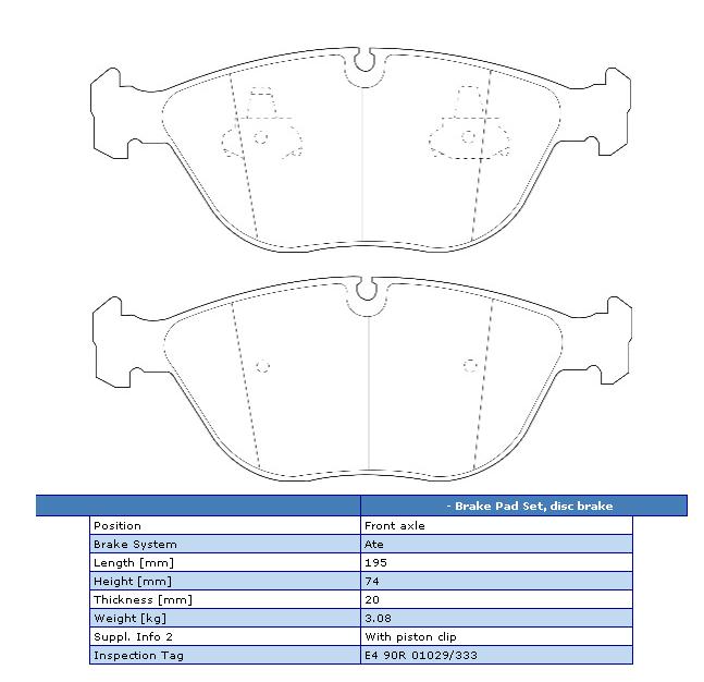

По моей информации по переду подходят:
Bentley 3W0698151A (спец. 2004 г)- цена +/- 25 000 руб.
Delphi LP1002- цена +/- 3 000 руб.
Ferodo FDB1001 (PREMIER) - цена +/- 3 000 руб.
Wagner WBP21484A - цена +/- 3 000 руб.
Mintex MDB 1746 - цена +/- 3 000 руб.
и т.д. по всем производителям.
Или любые аналоги от: Ауди RS 2000-2001 г. и Мерседес C43 AMG 1997-2001
Оригиналы от Мерса, БМВ и VW стоят 8-12 тыс. руб.
Габариты колодок: 195*74*20 мм
Что касается тормозов- я бы брал оригинал и не рисковал безопасностью. Если уж совсем жалко, то от Мередеса и пр.
Также есть комплекты керамики, но я не искал.
Название: Brakes front.JPG
Последний раз редактировалось xyclon; 05.06.2011 в 13:01.
