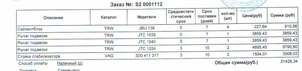

Говорящие цифры. Всё брал в экзисте. Всё в наличии. Никакого оригинала не существует. Везде маркировка TRW. Для любителей барабанов страдивари делают красивые коробочки и чуть шире улыбку.

А номера эти откуда взяли? Или в экзисте манагеры подобрали?

Манагеры подобрали по картинке от Фаетона

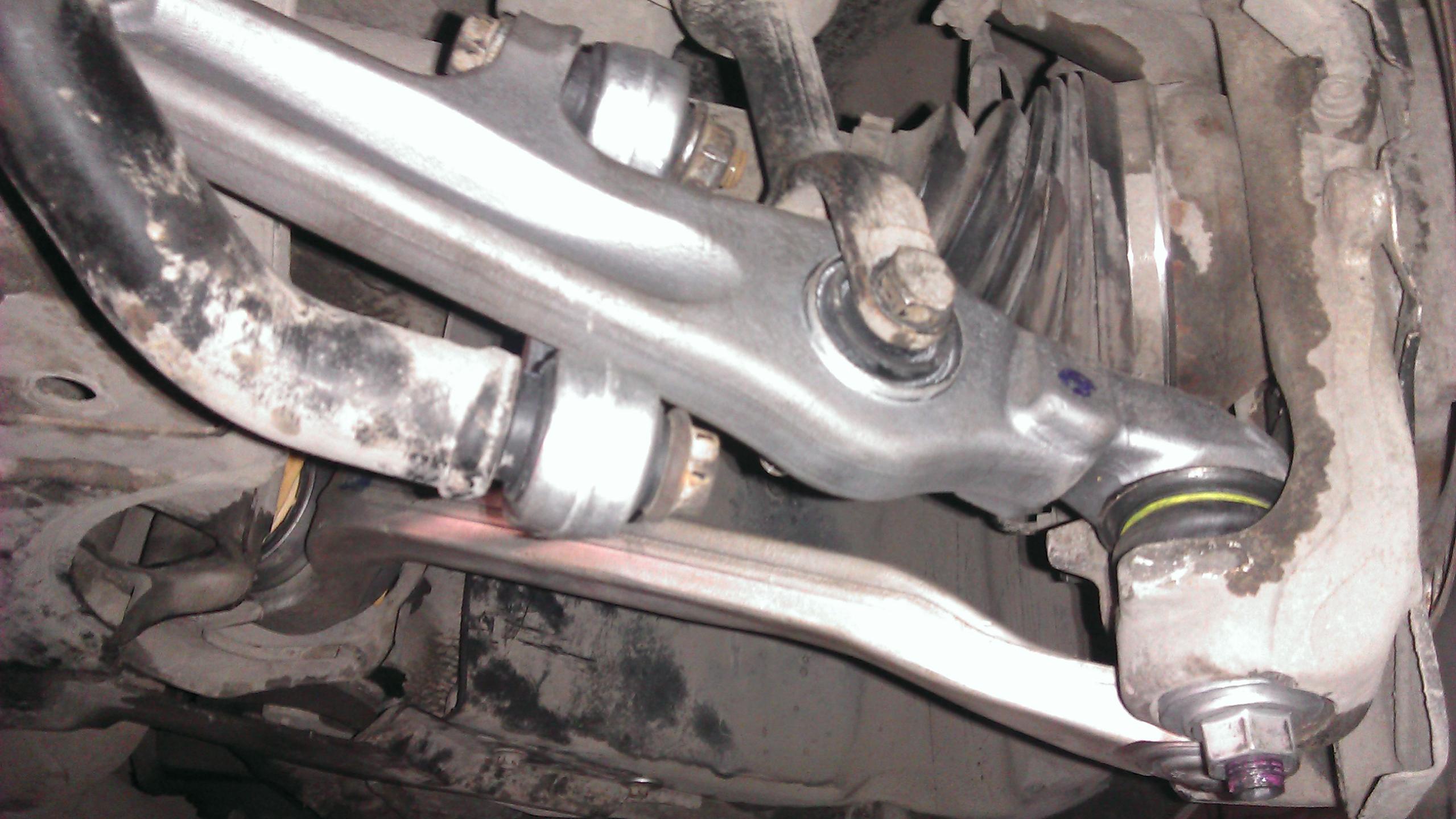

Встало как там и былО! Единственная деталь с маркировкой "Бентли" были стойки стабилизаторов. Если будете брать берите на 5 мм больше чем те, что я взял. Но и эти встали отлично.

По картинке никогда не подбирают- просто по номеру пробили.
Номер а каталога Бентли и VAG идентичны за исключением тех частей, которых у VAG нет.
Картинки в каталоге- вещи чисто обзорные

Я не мыл. У меня тоже под днищем "не люксово". Блестящие железки - это я снял чтоб показать как экзистовские встали.

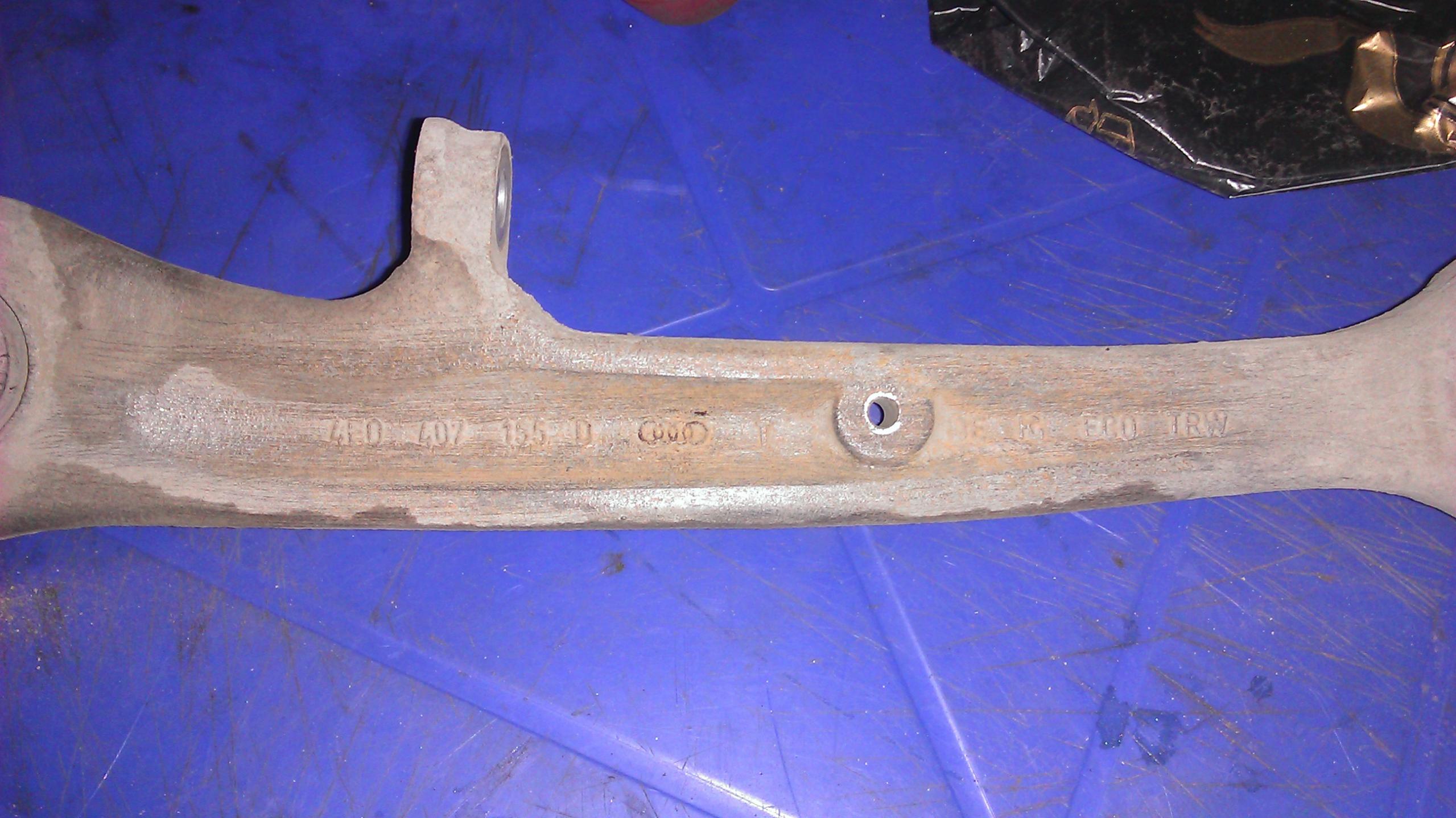

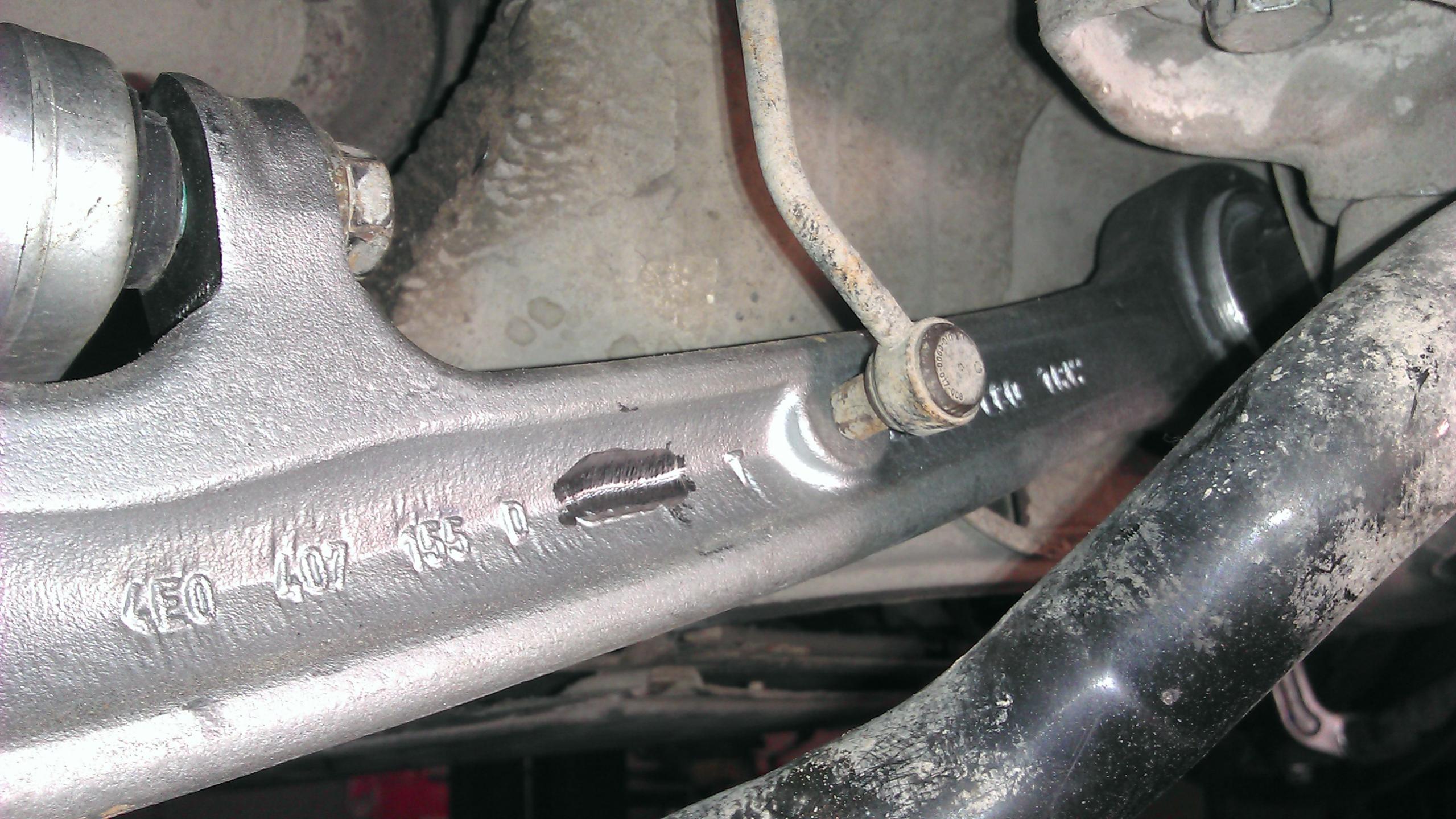

На фото видно, что значок ауди высверлен. А вот что стояло. То же самое.

Так почти вся ходовая
