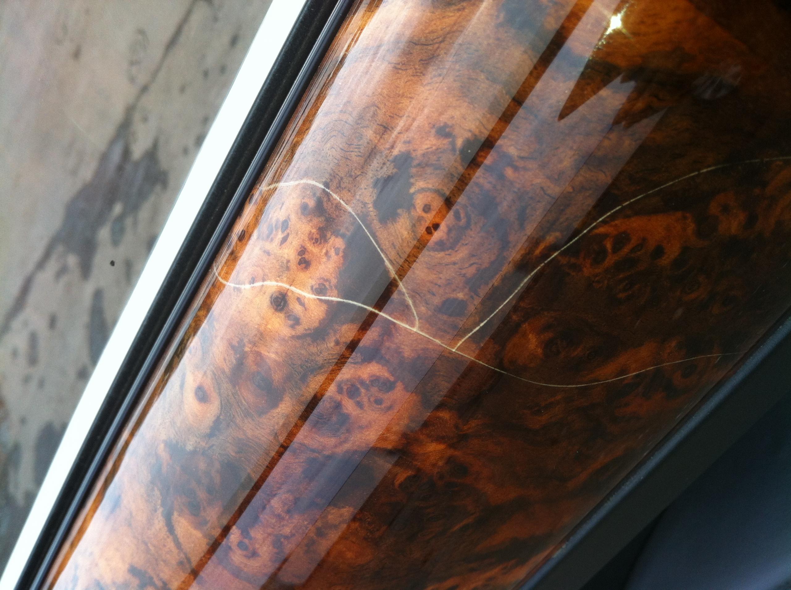

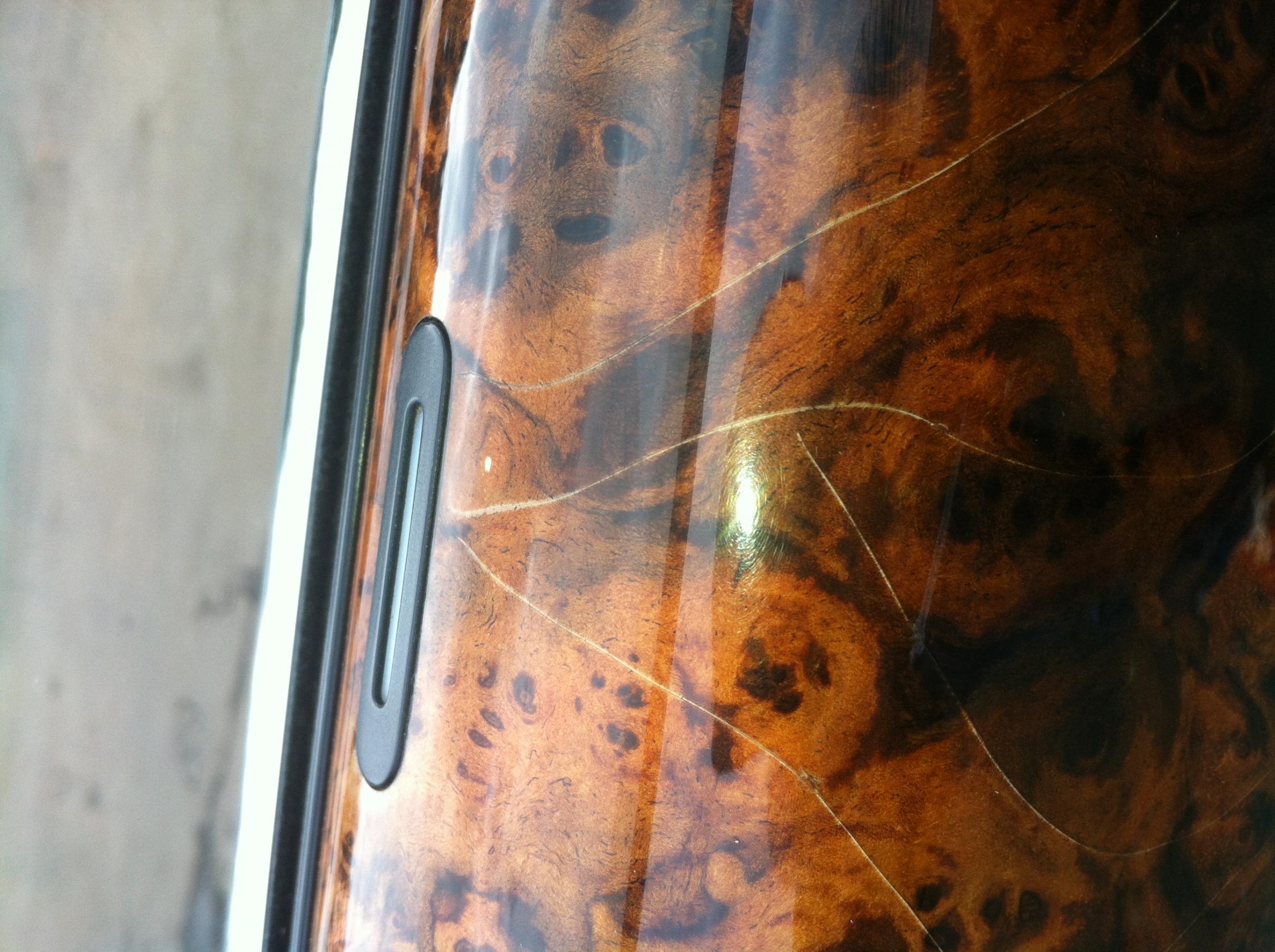

Глеб, подскажите, где такую проблему можно решить ?

Опа...
Это шпон потрескался изнутри или это царапины на лаке?

Сами понять не можем, вроде-бы лак потрескался
1. Если поверхность гладкая на ощупь- то треснул шпон. Дело плохо.
2. Если на ощупь чувствуются трещины по лаку, то все нормально, исправить можно.
Стандартная процедура- шкурить, лакировать, полировать. Шпон очень тонки будте осторожны. Из практике необходимо не менее 7 слоев лака с промежуточной полировкой.

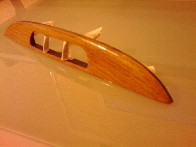

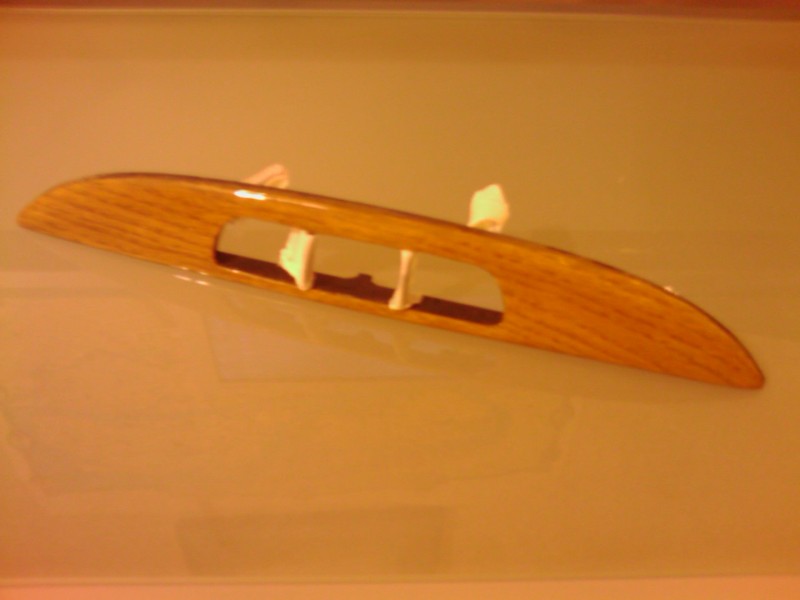

WOLF делал на своем Арнаже. Я на Ягуаре экспериментировал (старые фотки приложил).
По стоимости зависит от специалиста и жадности. Просто много ручной работы... Реально тыс. 50 за весь салон.
