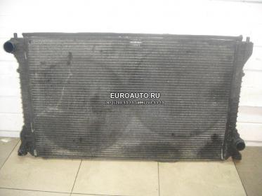

Вы номер этого радиатора скиньте пжлст, тк у Вас изображение не соответствует предоставленного Вами PartNo 3D01211253F
на фото 3D0121253A -если верить менеджерам euroauto.ru. (ставился на фаэтон 3.5-4.2L)
3D0121253F -ставился на шестилитровый фаетон
(возможно, фото там вверхногами -но, по моему суть не меняется, если радиатор перевернуть)
Фото с ebay.com: http://www.ebay.com/itm/Original-VW-...item1e7432bd71

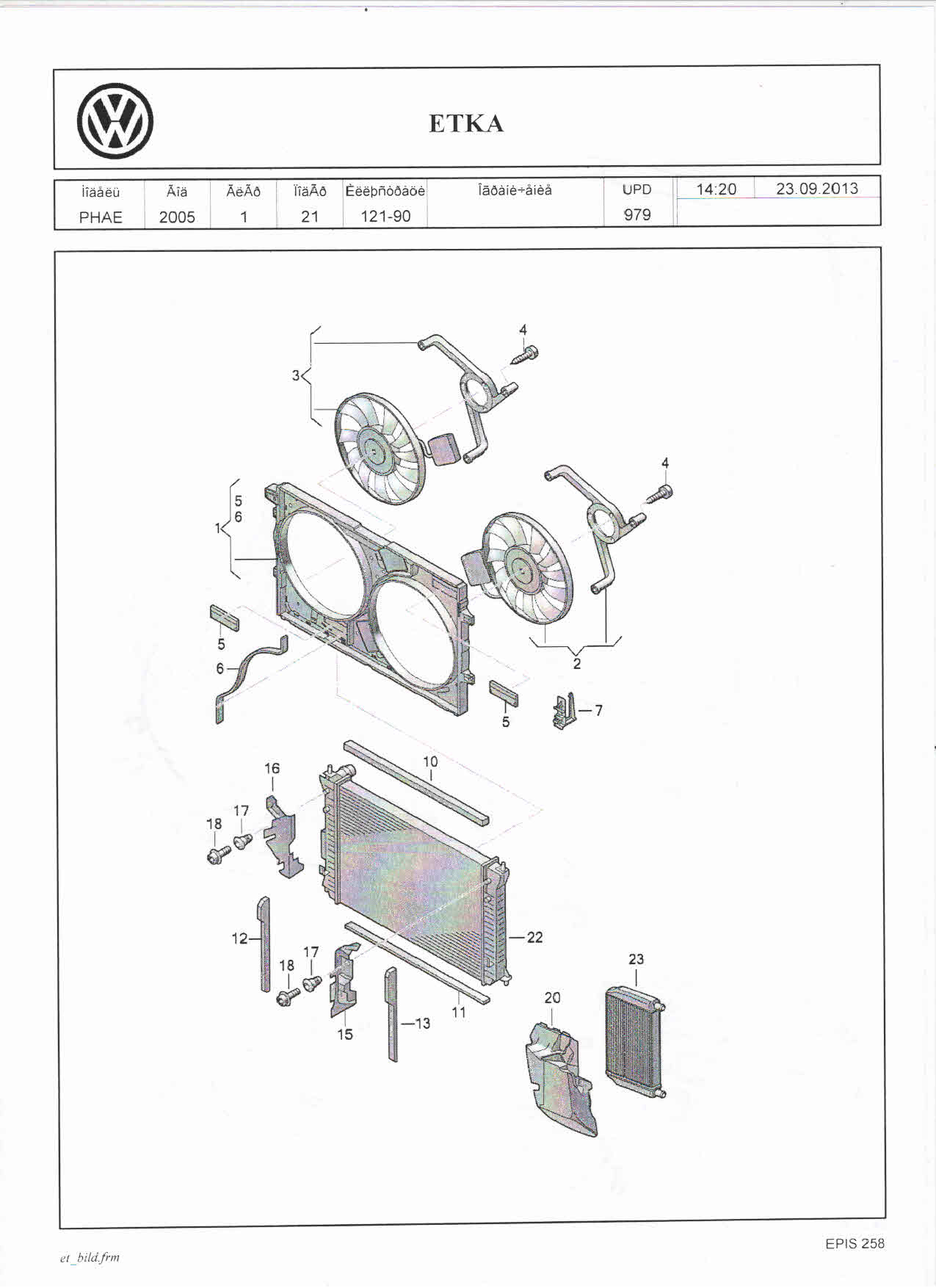

если не переворачивать радиатор, то просто можно заглушить маленький патрубок, идущий вниз левого бачка (на фаэтоне его нет) . Этот патрубок -наворот бентли, и делит основную подающую магистраль(тройник в центре патрубка) сист. охл. на дополнительную, которая подпитывается электромоторчиком, висящим на левом лонжероне. Возможно, этот наворот и пригодился бы в Дубае или если бентли выставлять на дрегрейсинг... а так, мне кажется он ни к чему.

а если смотреть схему системы охлаждения фаэтона 6L, то там и дополнительный патрубок внизу и дополнительный насос как у бентли есть. Т.е., скорее всего у "F" радиатора будет и этот дополнительный штуцер

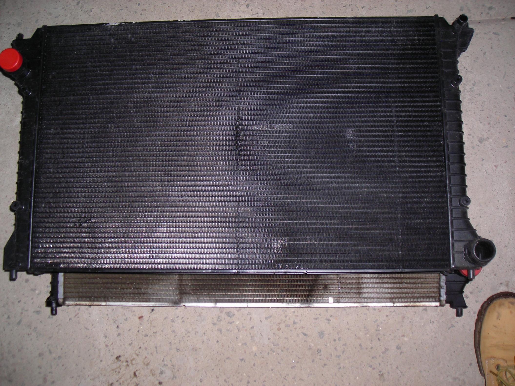

По умолчанию Радиаторы
На фото с верху радиатор 3D0121253F, второй радиатор BENTLEY
специально в Символ7 сгоняли, нашли там радиатор WV 6.0 PHAETON, положили сверху на BENTLEY, чтобы было видно разницу, поставить его нельзя, тк посадочные места креплений не совпадают ...
но есть и плюсы: теперь ваш форум по запросу: "размеры радиатора бентли" на первой позиции в гугле)))). Так что, найдя разгадку по совместимости радиаторов, успех продаж обеспечен!)))
P.S. я еще не сдался. Диффузор и вентиляторы от фаетона заказал. Когда поставлю-все опишу. И насчет радиатора думаю..-есть несколько идей. Заранее писать не буду, чтоб опять не влипнуть в неудобную ситуацию.))

эх... значит только оригинал..
Старый 24.09.2013, 16:33
Сообщение от overdrive59 Посмотреть сообщение
С Уважением относимся ко всем стремящимся найти адекватные заменители, но просим Вас ! Пожалуйста, проверяйте данные, прежде чем выкладывать их, с уверенностью на форуме, Вы вселяете несбыточные надежды в нас и в автовладельцев )
