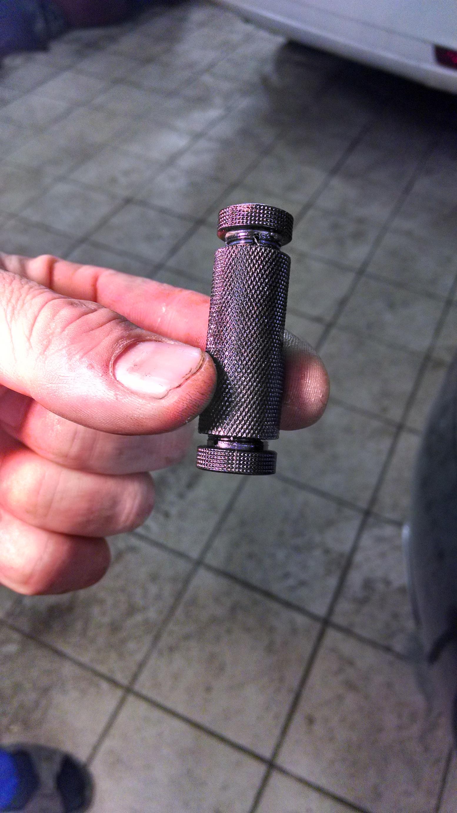

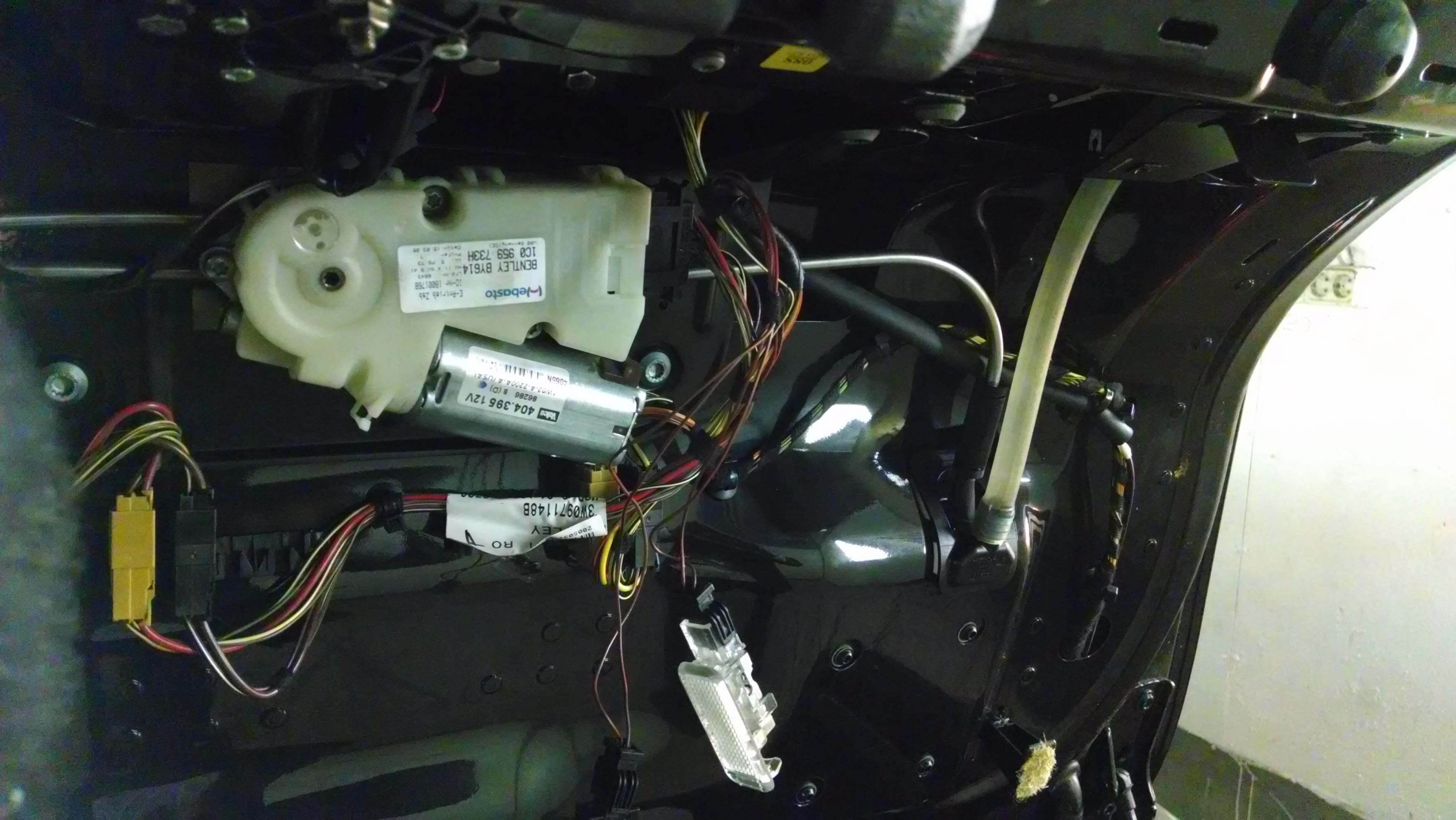

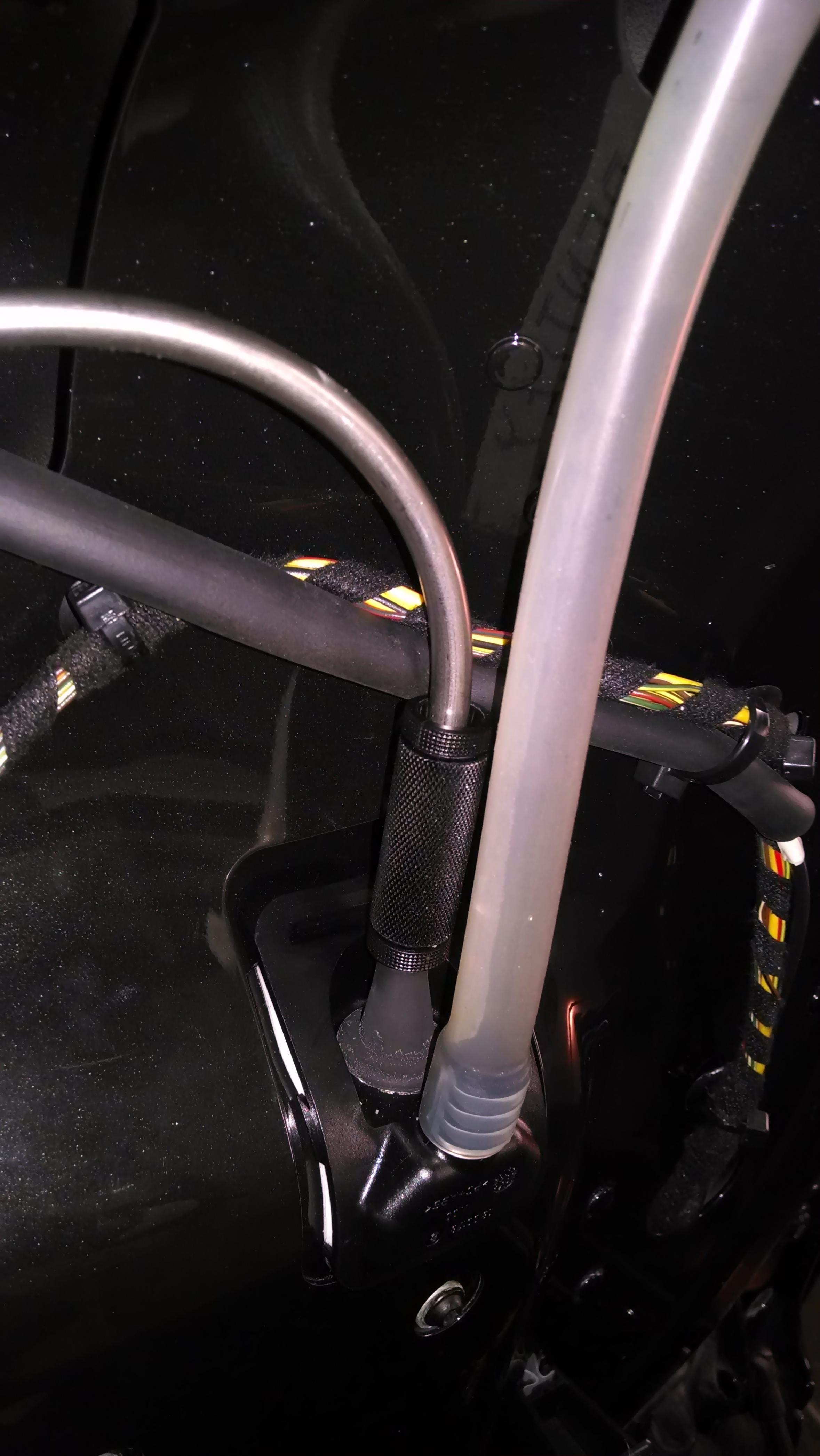

Проблема локализована. Развалился карабин удерживающий тросик.
Вот фотки, мало ли возникнет проблема у кого.
Где взять карабин ?

Хм... проблема понятная.
Весь механизм в принципе состоит из 3 частей- комплект тросиков, моторчик в сборе и бракета для крепления.
Необходимо закупить комплект тросиков в сборе.
Цена +/-22 тыс.
Есть еще ремкомплект для заднего спойлера за 2 тыс. руб., но что он включает себя я не знаю.
